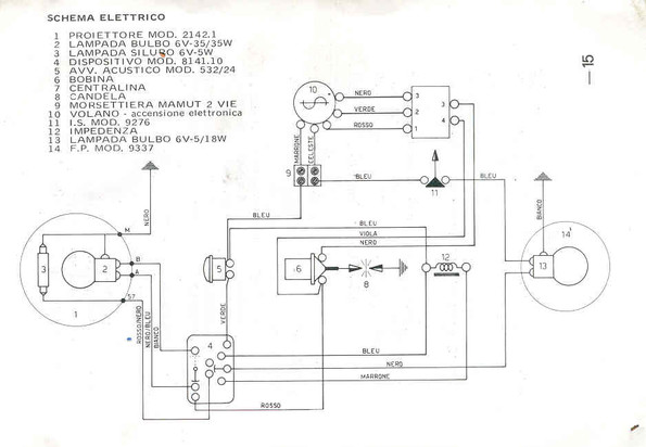

voici ta reponce, avec la traduction il pourait s appeller cdi mais il agit plutot comme
un relais , les n° 3 sont les masses , les autres le capteur et le positif , il sert a couper le volant de la bobine electroniquement (masse et positif ) afin de péserver la bobine
ce systeme etait monter uniquement avec les bobines avec 2 coses et surtout sur les trails d l epoque style harley ,cagiva , modeles pres 1977-78
apres avec 3 cosses sur les enduro et plus de "cdi"
voici un schema de cablage complet
je test demain pour les valeurs des 2 bobines ht et bt de chauque allumage
en tout cas c est inutile d acheter ce type d allumage pour une enduro , la bobine ht etant trop petite en volume d huile (elle est la moitier de la re1 ) et aurait vite tendance a cramer
et les valeurs des bobines bt sont pas les memes
donc a proscrire pour eviter tout mélange

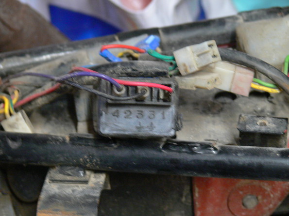

Biensur c'est du beta (vu mon pseudo ) 250 GS entre 1975 et 1978 et 125 RC après c'est du motoplat on ne parle pas des cross .
pour les schémas et les photos ils sont sur le post ;celui de la photo est un DANSI 100800 pour 250 avec bobine DANSI 110526 .
Pour les 125 c'est 101496 101264 autre coté (droit )sur la moto .
Ma question est : quand on voit ces allumages dans les bourses...; il sont toujours coupés et équipés de dominos et de bobines à 2 ou 3 fils plus quelque fois ce boitier (bidouiller pour vendre ).
Mais pour le remontage j'aimerais comprendre et acheter des pièces connues ou cas ou .

Effectivement il y a des bobines à deux fils et des trois fils ; les plots sont noyés dans le plastique.
En fait la bobine 6 a plus de connexions, le CDI est intégré dans le boitier de la bobine HT comme les modules BOSCH sur les moteur Rotax :clin:

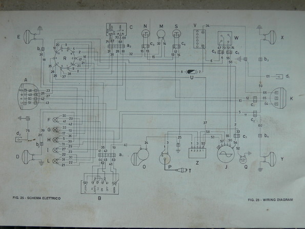

ImageVoici le schéma de la même moto l'année d'après 1977. Il ne semble plus y avoir se soit disant"CDI CENTALINA" Peut être une explication à son absence par changement d'allumage Quel est la différence ?
Ce boitier la est forcement le CDI ;/ c'est clair sur le plan.

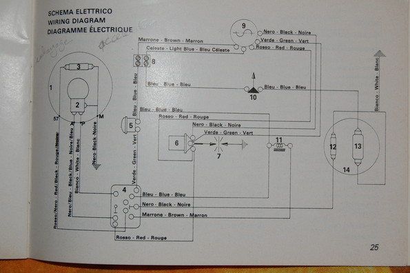

N° 7 Mais pas écrit sur le schéma c'est le truc avec les fils 1 2 3 3 4 .
Quel numero sir le schema ? :quoi:

Donc je pense que la pièce souvent manquante, serait plutôt la self (12), je ne sais pas quel est son aspect, elle est destinée je pense à réguler quelque peu la tension pour l'éclairage, le boitier noir ne peut être que le CDI (Papy thumper :clin: ) évidement indispensable ;/
La self (12) peut facilement être remplacée par un composant actuel plus efficace en adaptant légèrement le câblage. :)

Image voila merci pour les infos
Dans ce cas impossible a shunter :mick
