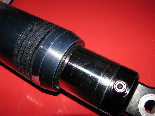

Attention si la membrane est HS, même Trail70 n'en a plus, il est obligé de dépouiller plusieurs amortos pour récupérer des membranes en état. Il envisage une refabrication mais c'est très coûteux
Bonjour Patrick,
Pour l'amortisseur, ça n'est pas un FOURNALES, mais un pur produit JCM breveté. Rien à voir.
Je fais bien entendu le reconditionnement, avec les joints spéciaux.
Le coût est de 100 € environ, si la membrane n'est pas à changer.
Cordialement.
Joël

Salut Claude, ton contact pour le reconditionnement de l'amorto JCM, je serais prenneur...y'en a pour combien de brouzoufs?? ça doit pas être cadeau je pense!!!
j'ai récupéré celui ci pour avoir une réserve pour ma JCM 240, malheureusement l'ancien proprio s'amusait à envoyer des sauts de dingues avec la sienne et le joint de tige n'a pas aimé, il est sorti de son logement et comme...j'ai pas l'outillage qui va bien pour l'ouvrir...

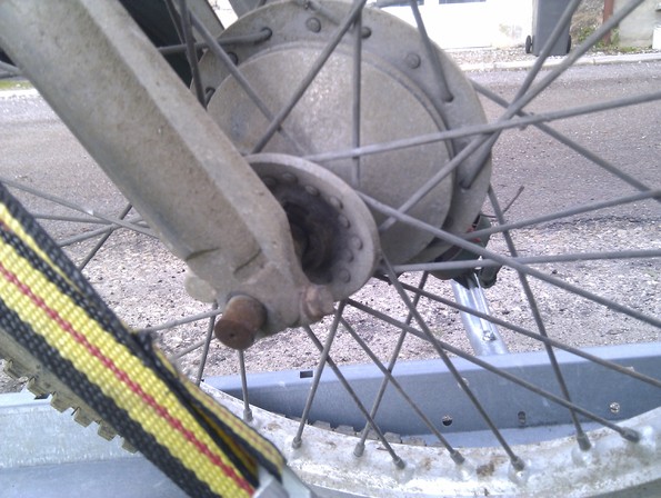

Le flasque de la Pepette se monte sans modifs sur un moyen Grimeca qui va bien ??
Pour les entretoises tu sais faire :D
Pour ø je parlais de la piste de freinage !!!!
Et si c'est pas le même diamètre, je peux pas changer les rayons??
TXP51 Est c :clin:e que la largeur est importante??Pour les entretoises je les fais
Le moyeu si c'est le même ø c'est le bon :cool: mais il faut que tu récupère le tambour de la pépette car la commande est inversé ;/

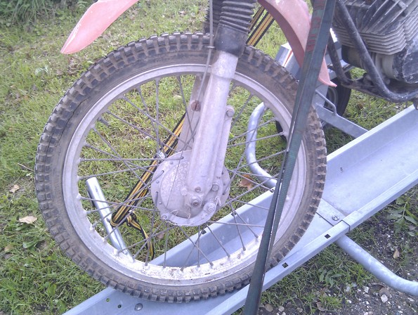

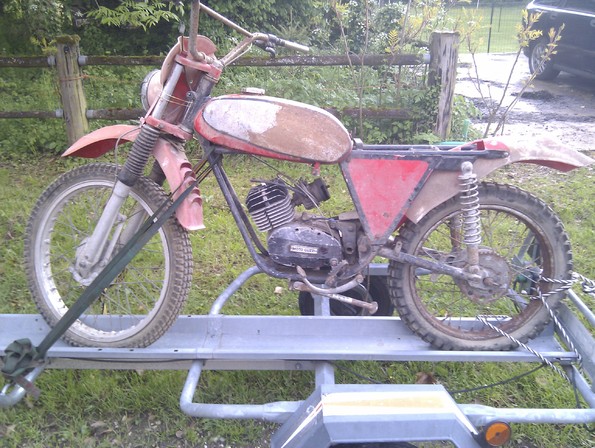

Pour ceux qui ont suivi my love story avec pepette, tvb sauf qu'elle a un sérieux pb de moyen avant. (y a bien la solution Gedeon :clin: :bise: :bise:, mais si je peux eviter de le démunir...)
Alors aujourd'hui j'ai trouvé ça mais je sais pas si c'est un griméca??
De pres ça ressemble à ça!
Et de plus pres à ça
Là c'était coté pile, coté face...
Alors les expert du TXP, ça le fait ou pas ??
