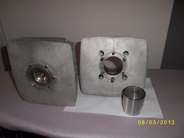

salut a tous je deterre un peu cette restau car ayant casiment fini ma bultac je me suis remis sur le 175
j'ai enfin pu commander chemise et piston ... reste plus que a rechemiser tout ca...
cela restera tout de meme une restau sommaire car jai tout donné ds la bultac...
en attendant jai remonter tout ca avec le vieu piston et ca demarre mais pas roulé avec parceque le haut moteur est vraiment fatigué

ton piston est sûrement un Wiseco, 060 est la cote en pouce: 0.060 x 25.4 = 1.524.
Il faisait donc neuf 63.52 (cela se mesure en bas de la jupe) ce qui signifie qu'il est bien usé, tout comme les segments (jeu à la coupe normal 0.25).
C'est aussi largement au delà des cotes std (+0.75) donc le cylindre n'est plus réalésable...
Il y en a un sur LBC: http://www.leboncoin.fr/equipement_moto ... tm?ca=11_s
et ça ne court pas les rues, d'où le prix élevé !
Après si le moteur démarre comme ça et que tu ne prévois pas de rouler...
