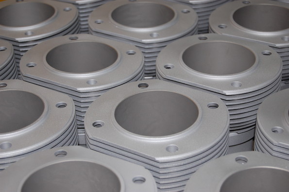

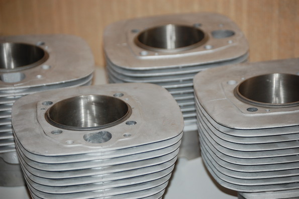

On connaissait REVALTEC pour ses traitements de cylindres de qualité, mais nous avons voulu tester leur traitement REVALLOY, beaucoup moins connu.
Le résultat est stupéfiant par rapport à un zingage classique, je viens de récupérer quelques pièces envoyées en très mauvais état ( chrome ou peinture, rouille) et voila le résultat en images:
Traitement REVALLOY ( nickelage):
Comparaison avec zingage classique:
Le traitement est beaucoup plus résistant que le zingage son aspect de surface plus homogène, pour un prix équivalent ( + remise aux adhérents Squadra Regolarità) à mes yeux , il n'y a pas photo!!
Attention toutefois sur les pas de vis fin comme ceux des rayons par exemple le traitement n'est pas adapté.
