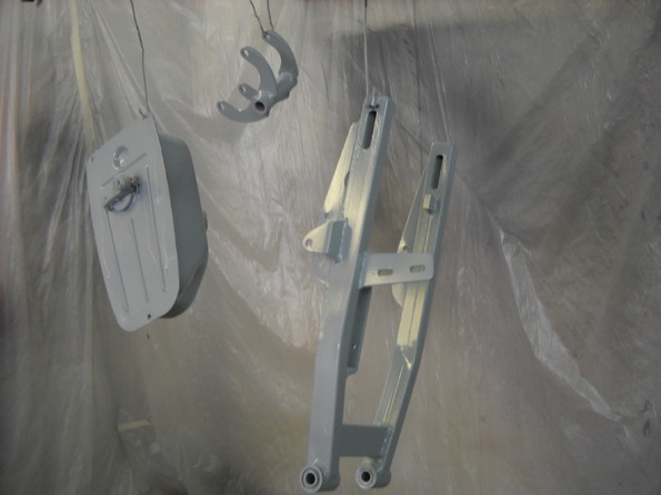

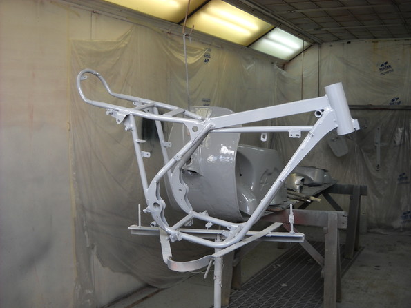

Primo passo, sabbiatura teleio e verniciatura con fondo epossidico, le altre parti saranno fatte in un secondo momento, foderi forcella cavalletto , piastre sterzo ecc!

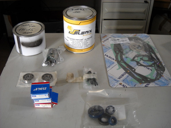

Steli forcella asta freno posteriore manubrio e dado canotto di sterzo pronti per essere portati in galvanica...in più ho procurato la vernice grigia per il telaio e rossa per il serbatoio e tutti i pezzi per la revisione motore!!!

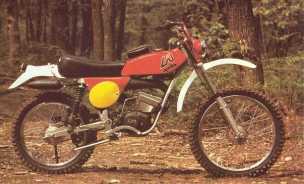

Penso anche che il cilindro non è il suo. E una versione posteriore che montava su i modelli 79/80 come questo:

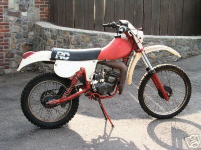

Emanuele, si tratta della RC 50 modello 1977 col serbatoio in ferro.

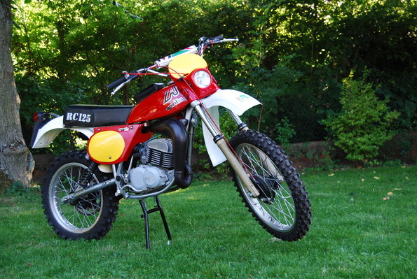

Ecco il mio modello RG 125 dello stesso anno....
Il tuo 50 dovrebbe essere cosi:
