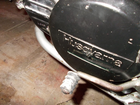

bonjour hva 83 , la tige n est pas montee a l envers , c est le contre ecrou qui etait pas serrer , l on voit sur la photo la rainure pour y glisser un tourne vis pour regler la garde a l embrayage voir rmt n° 49 page 170-171

Bonjour julien , voici la photo de la mienne
pour ton axe qui sor tde ton carter , c est le contre ecrou qui n etait pas bloquer et la vis de reglage du jeu c est desserée et a perforée le carter un peu comme le ferait une meche , c est aussi pour ca que ton levier est tres dur , tu tires ton carter , tu lui remets un coup de reglage et bien resseré le contre ecrou et ce cera vite oublier , mais pour ton carter , soit tu le change ou essayer de le faire resouder a+

julien10 a écrit :salut jpc je mets des photos de la partie casser comme prévu.Quest ce que je peut faire a ca?
[img_citation]http://www.srcf.fr/forum/img_forum/2012 ... 320-1-.JPG[/img_citation]
C'est donc la partie sur le husqvarna marquer ,les 2petites tetines
il ne suffit pas de changer le carter,mais de voir aussi la tige d embrayage
a voir la partie ronde qui sort ,elle semble donc montèe a l envers

bonsoir, soit tu fais resouder , ou tu en place un autre ,
80 euros si tu en veux un
