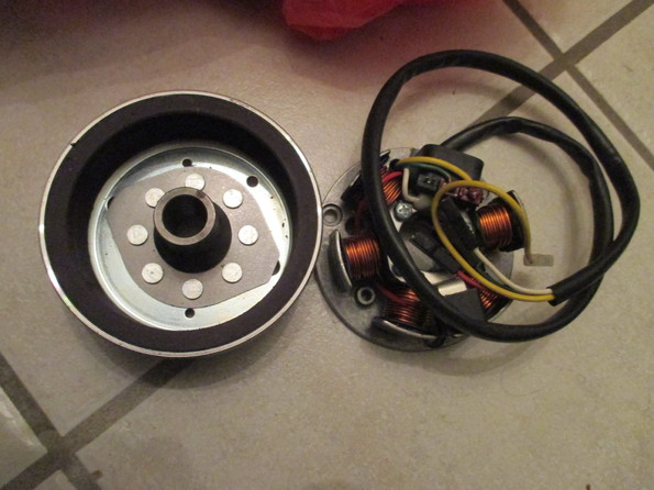

gpm1 a écrit :Il y a quoi sur tes rotors qui déclenche l'étincelle ?
Bin justement c'est ce que je cherche à savoir depuis un bon moment :/ ,rien à l'exterieur ni à l'interieur
Ce week end je monte à la maison ,tout les becanes et les pieces sont là haut,il me semble qu'il me reste un volant .....si j'ai je te l'envoi
Les pointillés sont toujours positionnés au même endroit par rapport à la rainure de la clavette ?
Si je dis une connerie, ... n'hésitez pas à me le dire :rolleyes:
entre 2 pointillés :lol:

Oui t'as les pointiller mais c'est tout le volant est lisse des 2 cotes ,donc ou ce fait la coupure ????? Moi aussi j'suis loin :P :lol:
ben si Charly
il y a un repère à l'extérieur :lol:
je suis loin ................................
je n'ai pas dit le contraire Dom, juste un plus concernant les allumages Am6
je pense avoir donner à Claude tous les éléments possible pour bien faire
concernant les trous en périphérie : équilibrage après assemblage du rotor
Oui mais c'est le CDI qui bride a 8000 t/mn et ca n'empéche pas qu'elle devrait démarrée !!

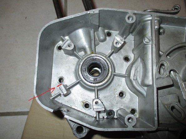

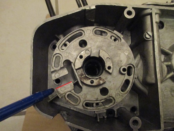

gitane-mais a écrit :Pour faire simple, si ma mémoire est bonne :mick
[img_citation]http://www.srcf.fr/forum/img_forum/2015 ... G-0253.JPG[/img_citation]
[img_citation]http://www.srcf.fr/forum/img_forum/2015 ... G-0254.JPG[/img_citation]
[img_citation]http://www.srcf.fr/forum/img_forum/2015 ... G-0255.JPG[/img_citation]
C'est bien comme ça que j'ai installé la platine.
