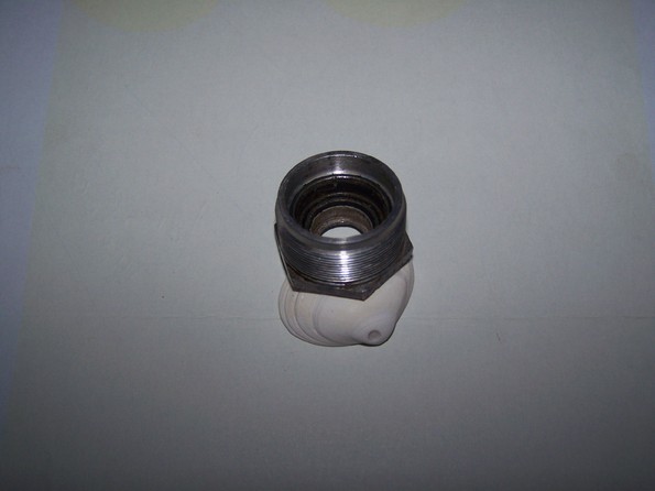

t'as trouvée la soluce Christophe ?
tige 10 ou 12 ?
sur les Paioli , c'est du 12 x 24 x 7
reference pour le NBR suffisant dans ce cas ; prendre du FKM au delà de 80° et pour une meilleure tenue aux produits chimiques
ça ressemble non ? :)

c'est ce que je pensais mais dans ce cas le spy sera trop petit (22mm) alors que le diamétre intérieur du bouchon sans cette piéce métal fait 24mm :mick

ce ne serait pas la cage métallique de l'ancien spy par hasard ?

Voulant remonter a neuf des Marzocchi AG1 je n"ai pas réussi a monter les joints spy dans les bouchons des corps d'amortisseur ......
Dans ces bouchons il y a une sorte d'insert métal et non alu qui réduit le diamétre intérieur du bouchon a 21,5mm alors que le joint fait 22mm...........
Avez-vous constatez déjà cela ??..........et que faire ??
