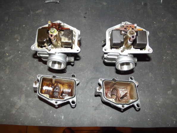

gpm1 a écrit :Je suis rassuré, ça pue le rat crevé ou l’œuf pourri, je ne sais pas :hein:
Bell ray de la belle époque
Même avec les bidons neufs
T'es sur que c'est pas un rat qu'à bouffé des oeufs pourris avant d'en crever !!! :lol: :lol: :lol:
Replonges le groin dedans et dis nous c'est important et ça peut aider :lol: :lol: :lol:
Ben y sont propres tes carbus ou tout du moins pas pourris, juste un peu de paté et de résidus des éléments les moins volatiles de l'essence et des produits lourds dissouts dans l'huile et le carburant
Ca devrait bien se passer :clin: :clin:
Si ça pue, c'est que c'est ça :lol: :lol: :lol:
Si ça sent rien, ç'est plus grave :lol: :lol:
Voilà les bébés
Un premier nettoyage lessiviel....pour décoller la merde ...
Un second avec un solvant type acétone ou essence pour remettre en solution tous les residus de carburant et d'huile durcis par le poids des ans (ceux qui puent dans les vieux carbus!!!!!)
Et normalement ça suffit, ...sauf si le carbu est noyé dans un bloc de béton!!! :lol: :lol:
Ensuite faut voir, mais l'acide n'est nécessaire que si il y a des résidus mineraux ou organiques type calcaire, poussière de pierre, sable...etc et encore faut choisir l'acide en fonction de ce que l'on veut attaquer...et savoir si il n'attaque que la merde et pas le support...donc faut connaitre!! Là je joue pas surtout avec un carbu qu'est pas a moi !!!
Il serait dommageable que je me retrouve avec une galette d'alu ou une poignée de sable :(
