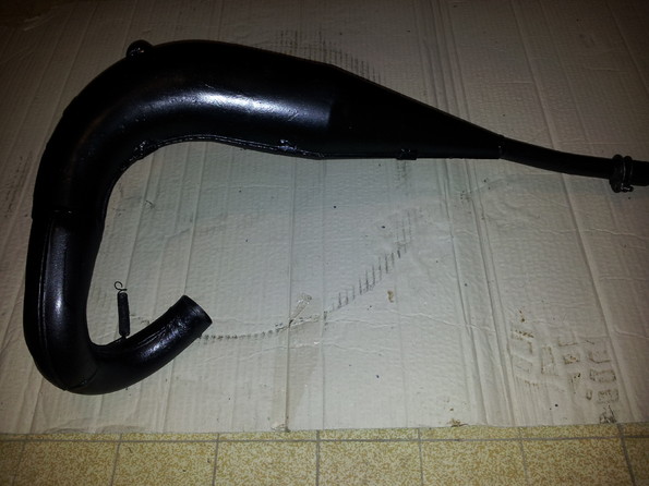

Salut, il est bien ton pot. Je ne lancerai pas dans une boite de vitesse à l'arrache, mieux vaut confier à in pro si tu n'as pas l'habitude.

La restauration du pot, il en avait besoin. Pas évident la peinture haute température, le pot ne rentre pas dans le four.

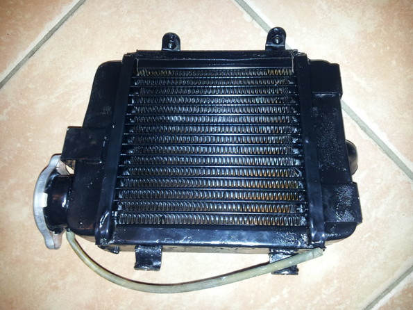

L' embrayage c était pour moi Thierry ,merci .Maintenant il faut que je trouve le temps de remonter tous ca .
Beau résultat Msd sur ton radiateur

Voila enfin le radiateur: comme neuf. Bon boulot.
