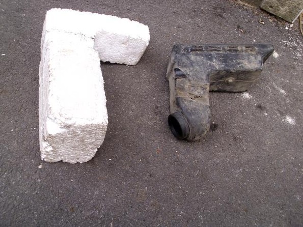

Ça fait une quinzaine que j'ai commencé une boite pour le TXP,mais je suis parti sur un modèle en styréne pour ensuite le faire en résine (a voir si se sera en poly ou en époxy)
Là le volume serait X 2![]()
[img_citation]http://www.srcf.fr/forum/img_forum/2012 ... air-2-.JPG[/img_citation]
[img_citation]http://www.srcf.fr/forum/img_forum/2012 ... -a-air.JPG[/img_citation]

Pour créer un moule, tel celui du filtre au air de TXP c'est le top. J'ai fait un moule de réservoir avec un collègue il y a quelques années, au poil.
développe Jf : c'est intéressant

fait pas pêter la cabane !
met de l'alu quand même entre le styrène et le platre (pour le protéger ) , tout cela dehors .
le styrène ne va pas s'envoler : tu vas avoir une pate au fond du moule ...
ça risque d'être intéressant , gaffe !

pour s'expanser ... ça peut remplir un sous-sol Jfgitane-mais a écrit :le plus simple est d'utiliser du polystirène non pas expansé, mais extrudé (si je ne me trompe pas), y a pas de bille qui partent dans tous les sens, çà se coupe super bien, et en plus çà se ponce...
Amusez-vous bien.
j'explique : j'avais une bombe neuve (qui m'a donné l'idée :rolleyes:)
ben je l'ai mise
Pour Dom : c'est bon de ne pas être le seul à faire des c....ie
faudra protéger ton styrène ( comme moi ) la résine bouffe tout, ça monte en température en plus de la réaction chimique :
(mode apprenti on )je pense au papier alu (off )
Pour Pépé : non , c'est pour autre chose ( private joke : un nid de poule
tu ne m'a pas tout dit : quand je vois la tienne :mick autant ne pas en mettre ...
j'ai encore du chemin à faire avant de te piquer la palmezétes des grands malades

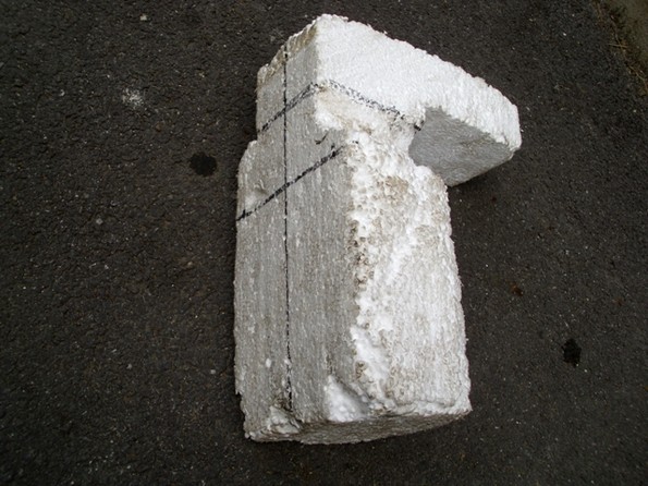

Personne n'a rien dit alors en avantmikalet64 a écrit :je me lance dans un sacré machin ne sachant pas quoi faire en ce moment .
Je développe sans connaitre le résultat final .... :/
peut être que oui , peut être que non , on verra bien
l'idée : refaire une boite à air en fibre d'après un modèle original qu'il n'est pas question d'abimer
je vais donc commencer par faire un modèle
[img_citation]http://img3.imageshack.us/img3/1220/imag0180m.jpg[/img_citation]
il est fait depuis 2 mois et pas touché depuis ;/ ne sachant pas par quel bout faire un modèle
propre pour faire de la fibre ... faut pouvoir démouler !
Aujourd'hui , en tournant en rond , me vient une idée lumineuse comme seul moi peux en avoir
je me mets à la cuisine sur ma maquette
j'enduits l'intérieur de dégrippant et hop , je casse les oeufs
[img_citation]http://img259.imageshack.us/img259/692/imag0219zr.jpg[/img_citation]
je pensais avoir oublié la levure :hein:
[img_citation]http://img821.imageshack.us/img821/7223/imag0220p.jpg[/img_citation]
[img_citation]http://img689.imageshack.us/img689/2403/imag0222u.jpg[/img_citation]
euh ....ça va s'arrêter ?
je laisse passer la journée.
[img_citation]http://img24.imageshack.us/img24/5893/p1010934oz.jpg[/img_citation]
pas tout à fait satisfait de moi dans la forme et la dimension ...
à suivre
