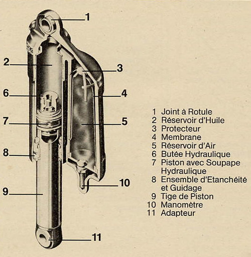

Salut Philippe, 174mm pour la tige!lachaud a écrit :THIERRY as tu démonté le tien pour la tige ?
Ammortisseurs Sachs Hydrocross

Oui, on se recontacte par mail pour la suite.Ray a écrit :merci pour vos réponses,sur une doc perso, il était écrit ( panier), mais effectivement cela ressemble plus à une membrane, Thierry pourrais-tu me les mettre de coté, merci

En ce cas, membrane, vessie, capote... me semble, mieux définir la chose que "panier". :hehe:

Merci Swoum, si c'est ça, j' sais pas ou trouver....

Salut Ray, 2 paniers?? :/
