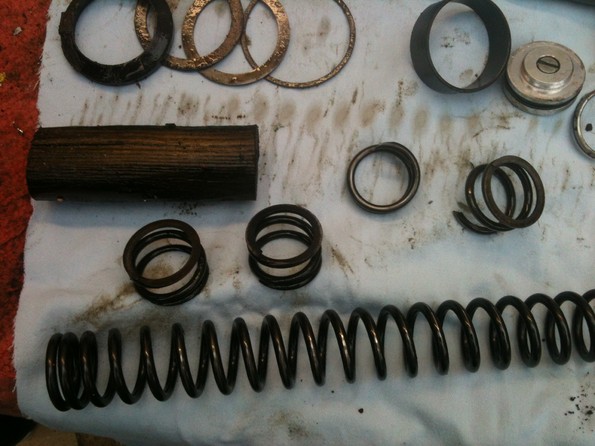

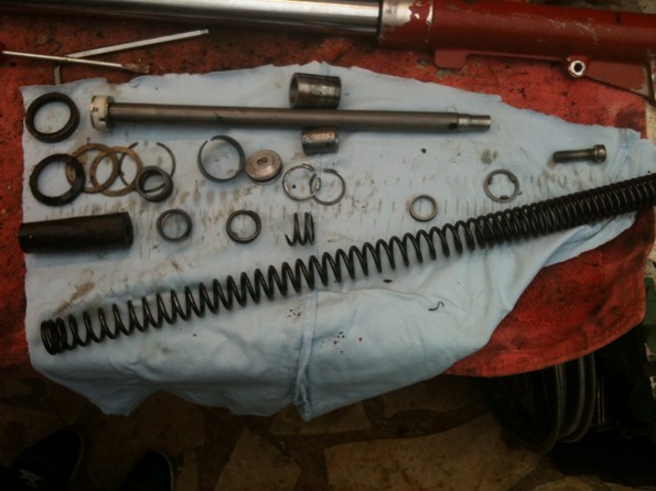

Bon, travail de samedi.
Démontage complet des tubes avec quelques surprises :mick
Donc apparemment 4 ressorts, un long, un court et 2 petits. Le court cassé en 2 sur un tube ! et découverte d'une entretoise bio en authentique bois d'arbre gonflé à l'huile ! donc coincée dans le tube
c'est pour ça que la fourche était très dure :quoi:
Pour les ressorts cassés ou un peu affaissés d'ailleurs, j'ai une autre fourche en 40 de passe cela devrai le faire, par contre pour l'entretoise bio je vais remplacer ce bois imbibé par du bois d'olivier qui résiste mieux à l'huile puisse que l'on en fait des couverts à salade :clin:
Donc elle ressemble beaucoup aux fourche montées sur les KT début 80 donc j'ai un éclaté ;/ Merci Gégé j'ai suivi tes pistes d'autre topics :clin:
Par contre pas vu le volume d'huile, donc si quelqu'un à une piste merci.

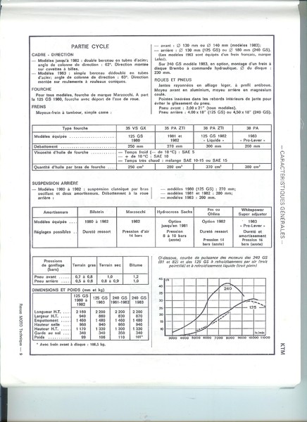

- Messages : 4378
Merci Didier, mais pas la même.
Suis allé voir aussi chez les KT qui avaient une 40 à partir de 83 ou 84 et pas pareil non plus
Donc je cherche :mick en fait comme on peut voir sur la photo, pas de bouchon en haut du tube, un circlip retient l'embout avec la vis de réglage ?
On verra bien, j'ai trouvé les spys (pas dur ça) après ben on improvisera ;/
