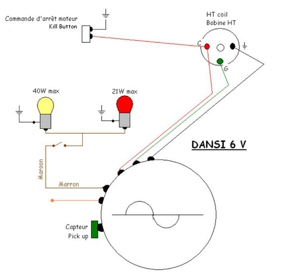

Bonjour à tous,
Petite question concernant la bobine Haute tension 6Volts.
Je viens de terminer mon RS 75 fantic (FM 380), mais il me manque la bobine Haute tension à 3 plots d'entrées (idem schéma si dessous).
Où en trouver une, et si la DANSI pas trouvable, quelle bobine de substitution ?
Désolé, il me semble que ce sujet a déjà été traité, mais je n'arrive pas à trouver où ...
Merci d'avance.
