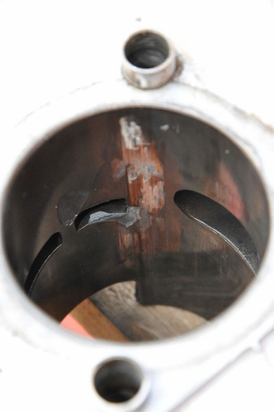

Merci pour ta réponse, l'arrêt d'urgence n'a pas été si violent par contre la poussette un peu longue. La visite du bas cylindre est prévue et je vais donc contacter revaltec pour une réfection.
Frédo
C'est parce-que c'est un cylindre chromé et non un nickasil,le chrome est plus épais et ne se fait plus(du moins je crois) il y a plusieurs sorte de traitements.
Le probléme du chrome c'est sont épaisseur et qu'il se dilate moins que les autres traitements se qui fait qu'il se décolle du cylindre,tant qu'il n'y a pas de probléme sa tient mais si une surchauffe arrive le chrome s'écaille :rolleyes:

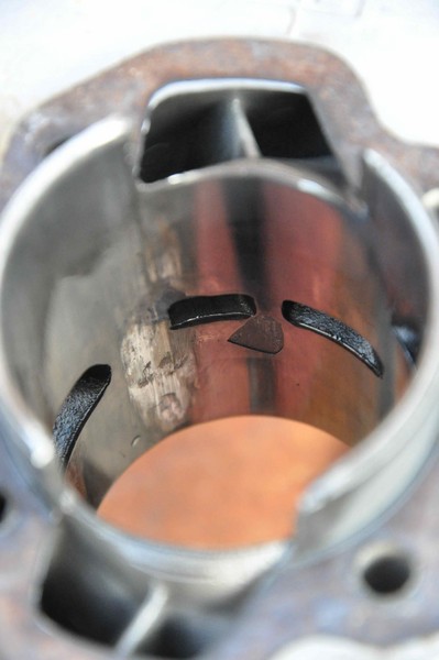

Messages : 27439
Comment il a cassé?
Je ne suis pas technicien, mais partant du principe qu'il est Nickasilé, c'est moins embêtant que pour un cylindre réalisable dans lequel tu ne peux rajouter de matière. Sur tes photos on peut voir que des plaques de traitement se sont décollées.
En attendant les réponses des spécialistes, tu pourrais appeler REVALTEC et leur poser la question.
Pour te remonter le moral une photo de mon cylindre 125 SWM " fonte" après serrage.
Piouuuuuuuuuuuuu
T'as dû passer par dessus la moto avec un serrage pareil...
Normalement, pas de soucis pour le nikasil, ils enlèvent et remettent donc çà devrait le faire.
Par contre, fais attention que rien ne soit descendu dans le bas moteur, vu ce qui est parti, ce serait dommage de tourner 30s et de devoir recommencer.

Bonsoir à tous,
Suite au serrage de mon 125 brisso et avant de renvoyer mon cylindre au Nikasil, j'aimerais savoir si ceux d'entre vous qui ont eu droit à la même mésaventure pensent qu'une telle réparation est possible, vue la profondeur de l'écaille qui a dégagé.
Merci d'avance pour vos réponses
