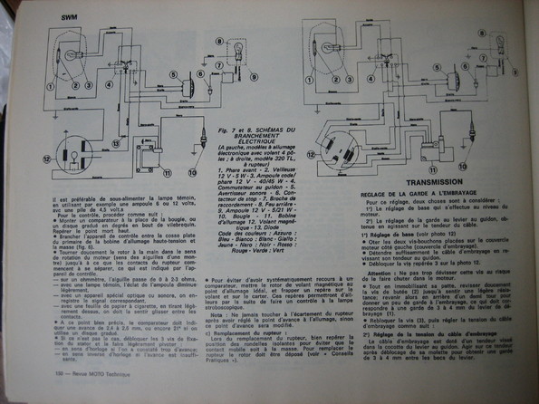

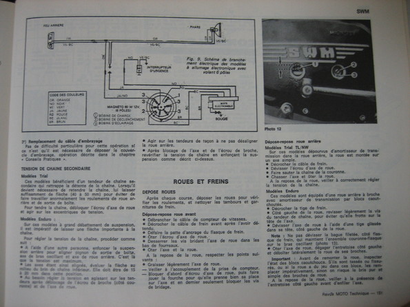

Salut,
TF1 normalement volant à six pôles je crois, à confirmer.
Un faisceau cela peut se refaire, au cas ou cela de tenterais:
Le 4 pôles
Et le 6 pôles
Bonne chance.

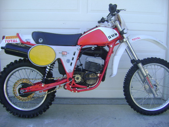

Et la fourche Thierry ne devrait elle pas être rouge aussi comme le cadre?
Messages : 27215
Superbe, c'est une TF1 175 avec fourche à axe déporté.
