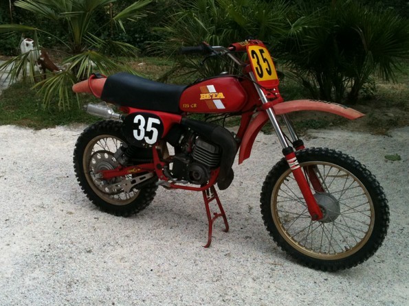

Sans pas vouler etre ennuyeux, la couleur pour cet année , c'est le 3020 ?
J'ai autant de demandes, parce que je n'ai jammais vu en live une de ces motos en bon etat, car celle la a venu de l'etranger . Elle n'as pas existé au Portugal a l'époque.
J'aurai beaucoup d'autres demandes d'aide pour la restaurer...

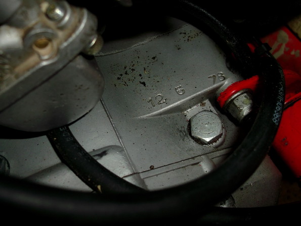

eugenio cação a écrit :Sur mon moteur ,il y a l'inscription 20 3 78 , donc....
La fourche c'est une Ceriani 35mm.
ben voila 78 !! :clin:

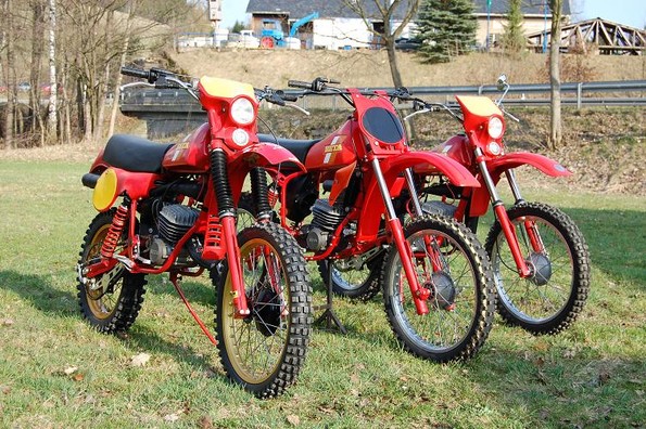

BETA LATIL a écrit :77 .78.même réservoir 79 le même mais peint en rouge photo sur mon site et six -days .org

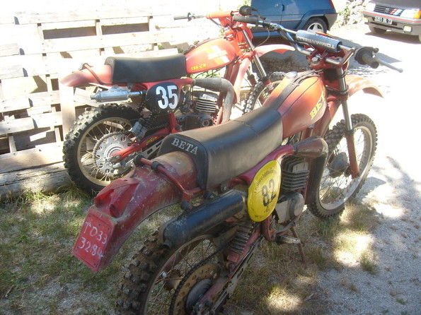

jeanpierre a écrit :j'en est un qui lui resemble mais c'est pas l'origine :/ :clin:[img_citation]http://www.srcf.fr/forum/img_forum/2012 ... o-2673.jpg[/img_citation]
adaptable 125 DTMX je dirais

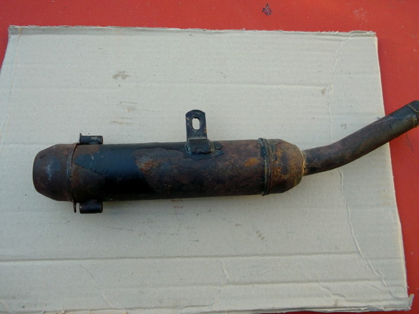

ok pour la fourche bien vue ; pour le silencieux je ne connais que le petit a absorption ENDURO à deux attaches si dure à trouver ! 1977 1978

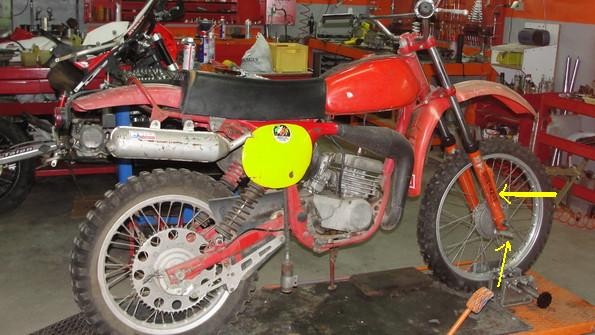

a mon avis michel c'est une fourche de 81 avec les petit rebord sur le devant ( roue monter a l'envers sur la photo ) le silencieux resemble bien au 125 rc :/ImageImageImage

Le silencieux je ne connais pas sur celle d'Eugenio . mais il ressemble a un silencieux beta 250 GS 1979 Donc peut être une version pour un autre pays .
Pour la fourche je ne vois rien en défaut ; les déportées ne sont que sur les cross sauf la 250 GS /PA .

tu doit avoir la date sur le bloc coté gauche ! ta fourche et pas la bonne ! celle a mon fils avais le reservoir rouge aussi a l'origine ! ImageImage
