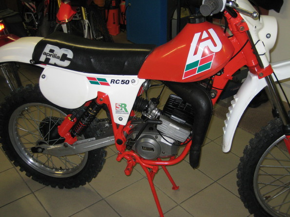

Thierry,
Non je vais pas faire ca
Si tu roule 10 fois avec les carter paint ca reste surement pas beaux,griffer etc.
Surtout mon fils de 16 ans va rouler avec le weekend et il va vraiment etre usee.
Je vais esayer de les rester naturel je verra, apres je peut encore les peindre si ca vient mauvais oui?
Philippe
Philippe

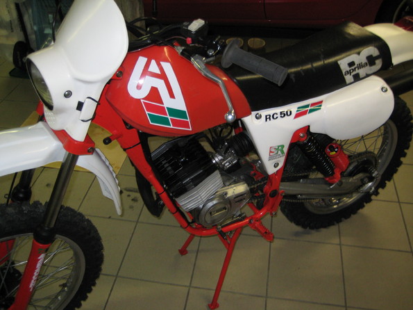

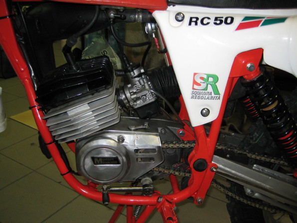

Thierry,
Oui, c'est vrai je sais bien mais j'avais monter ca comsa parceque j'avais peur dans lautre sense il peuvent perdre de lhuile......
Et, dans ce sense tu voit mieux les nouveaux collants marzo :clin:
Et les plaqeus jaunes , je les ai mais jais pas encore les colles dessus........
Si il sont dessus je change les fotos ;
Apropos, je voit que vous avez au club aussi les meme collants(comme sur mon RC 80) marzo pour la fourche!!
Les miens viennent de espagne ,ca etait dans un set collant de une de mes montesas.....
Pas d'origine(mon avis) sur notre rc mais beaux......
Philippe

- Messages : 27444
Pas mal! tu devrais monter tes marzos dans l'autre sens Philippe. On a les fonds de plaques jaunes si tu veux.
