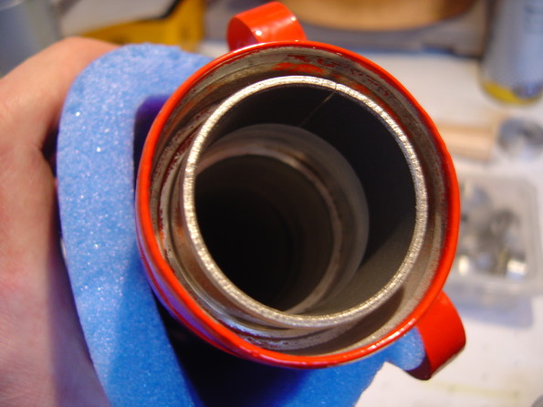

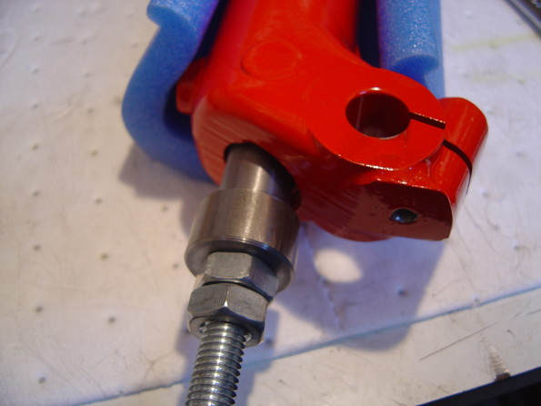

En prenant les cotes dans le fourreau, je suis aperçu que l'alésage est ovalisé. Donc, je vais passer par la case tournage pour y insérer une frette et ajouter ensuite ces bagues. Pour le bras oscillant, même chose . Réfection des bagues. Concernant le montage des dites bagues , les photos parlent toutes seules : simple et minimum d'outillage.

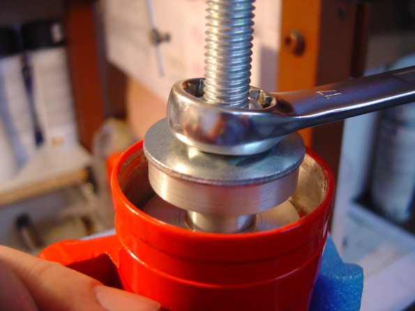

Bien que la fourche de mon 200 FANTIC ne soit pas une BETOR mais une MARZO diam 35, j'ai remplacé ces fameuses bagues lors de la remise en état de cette dernière (dimensions: 35x39x20).
Ci-joint quelques photos du petit montage mis en oeuvre pour rentrer ces bagues proprement. (pour les extraire, un extracteur à inertie fait l'affaire).
Avec un minimum d'outillage, cette opération est simple, le cout de telles bagues n'est pas très élevé.

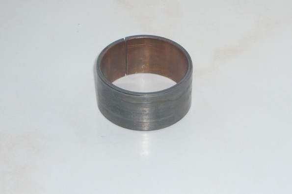

Ça ressemble à de la bague "Glycodur". C'est standard et doit se trouver en fourniture insdus.
Par contre, le 40 de haut, ça ne serait pas plutôt 20mm. ou bien du 40 recoupé. ;/
référence: PG 353920 F

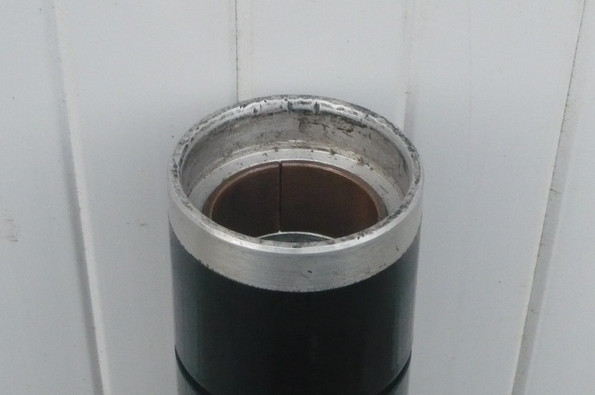

Bonsoir , aprés avoir retéléphoner, la réponse a été qu'ils n'ont jamais vu de bagues sur les Bétor mais admettent qu'il y a peut être des différence entre les toutes les fourches montées par les marques de motos. Si quelq'un a déja vu ce type de bague sur sa fouche, merci de me le préciser . Sinon, je pense que je vais aller voir un tourneur qui me fera ces piéces.

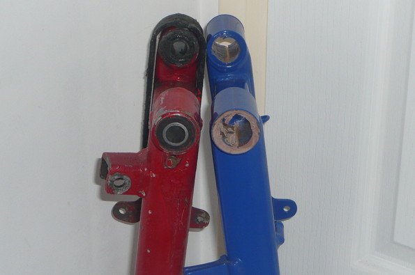

Idem pour les bagues de Bras Oscillant. Comme la moto était en piéces lors de l'achat, il manquait les axes de B.O. Les bagues étant usées, je vais les faire touner, la matiére sera sans doute du Delrin ou équivalent. Je joins quelques photos de ces piéces.
Bague de guidage en haut du fourreau. Une rondelle est intercalée ente la bague et le joint spi. Pour les bras oscillants, à gauche le modéle Guanaco, à droite le 82.
