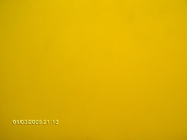

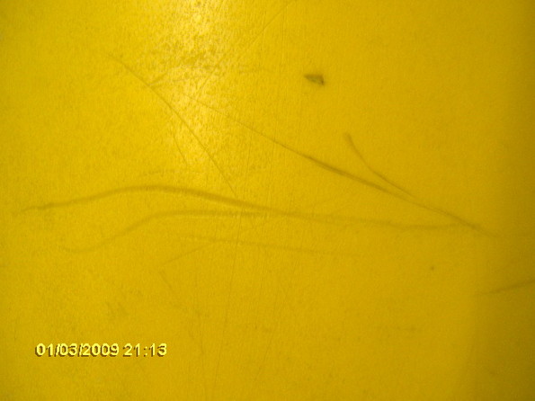

Comment atténuer ou faire disparaitre des rayures sur nos chers plastiques ? :/
Il vous faux : un décapeur thermique, de l'acétone, un produit avec des microbilles, un rénovateur pour peinture terne et un chiffon coton.
Avec le décapeur vous chauffer autour de la rayure en première vitesse, si c-est un réservoir pensez à vider l'essence :mad: :o :lol:
puis en seconde vitesse, dés que le plastique devient un peu mou sans le bruler, plastique encore chaud vous imbibez d'acétone avec le chiffon le plastique à l'endroit de la rayure :cool:
plastique encore tiède vous posez le produit à base de microbilles dessus et avec le chiffon vous faites des cercles en appuyant de plus en plus fort. Vous recommencez l'opération avec le produit microbillé à plusieurs reprises si nécessaire mais sans réchauffer le plastique, sinon vous le brulé à cet instant :( Une fois la rayure bien moins visible vous passez le rénovateur spécial peinture terne, et le tour est joué :) ;)
Voyez la photo n° 1 - Avant (rayures de 2 mm de profondeur)
Voyez la photo n° 2 - Après
