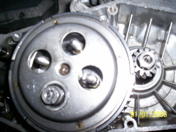

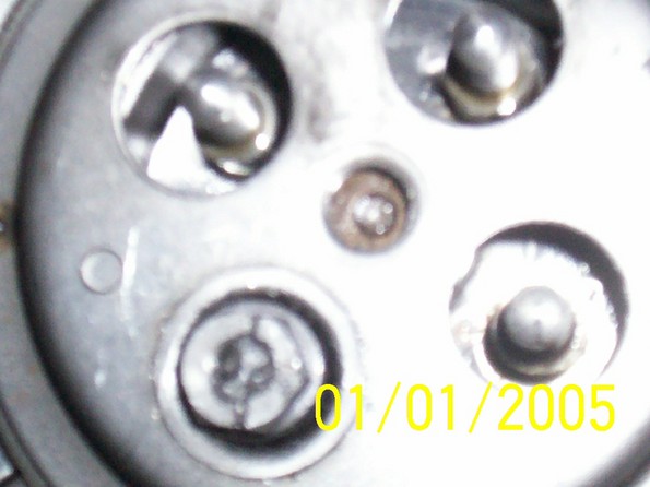

petite question j'ai examiné mon embrayage qui est le meme que le tiens, bon j'en ai deux autre mais pas de meme type que celui la, si l'ecrou ainsi que le goujon tourne sa voudrais dire que la piece qui est derriere a le pas de vis foiré ou le sertissage foiré!!!Donc c'est pas forcement le goujon qui est en cause.Si tu veux des photos pour voir se qu'il se passe derriere je peu t'en faire!Si ta pieces est foire tu as deux solutions soit soude un axe sur ton ecrou et t'essais d'arracher le tout ou se que je ferais je prendrais une dremel et limer l'ecrou de chaque coter pas jusqu'au gonjon, puis avec un mini burin, le fissurer puis le casser. C'est 100% faisable, se qui te permettra de degager la coupelle et de mettre un point de soudure au sertissage sur la piecces d'acier a l'arriere! Voila si tu veux des infos la dessus n'esite pas meme a m'apeler si tu veux.tien moi au jus, pour ma part je vais pas tarder a rattaquer car j'avais mon moteur de voiture a refaire et d'autre travaux en cour de commencement

je n'ai pas de casse boulon, et j'ai bien peur meme avec de ne pas y arriver , vu la longueur
de l'écrou.
je vais tenter de percer au diamètre 7mm ,je verrer bien si sa marche.
j'ai bien trouver des écrous neuf, mais pour les gougeons , introuvable :mad:
je vous tiens au courant de la réussite ou pas du percage. :clin: :clin:

À part percer dans l'axe, au Ø de l'écrou. Après avoir remonté les autres fixations, pour éviter de tout prendre dans la tronche.
Ça impose le changement de la vis, c'est un moindre mal. ;/

as tu essayer avec un petit casse boulon en y allant mollo mollo ..... :(puis finir tout doux avec une dremel ...

la je m'attaque a l'embrayage, mais gros problème au démontage, il y a un coup de scie sur un gougeon, et en plus le gougeons tourne.
donc impossible de le démonter normalement.
j'ai besoin de votre aide pour y arriver.
