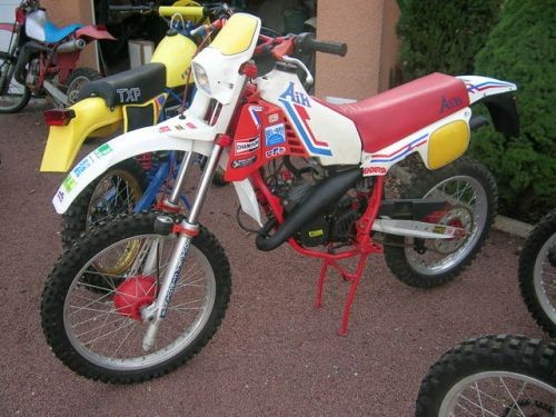

Ok Didier,je me suis mal exprimé ,je voulais dire presque a plat,pas dans sa forme mais dans sa position se qui réduit la longueur du tube pour allé au silencieux.

Donc si je comprend bien,aprés fait un calcul a en avoir des boutons,lorsque vous voulez placé le silencieux,votre tube se rallonge et vous perdez le gain que vous venez de gagner,je comprend mieux que certaine moto est le pot presque a plat:thierry cross6 a écrit :sur l'exemple le tube de fuite fait 23cm,est se qu'il comprend le tube du silencieux
je ne vois pas quel est la différence entre un tube de fuite et le "tube du silencieux"
les caculs de développé d'un systéme d'échappement se font bien sur sans silencieux :rolleyes:
