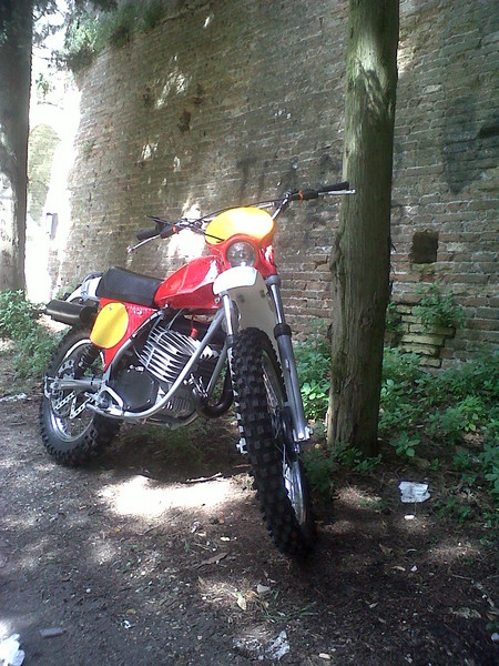

un'altra moto che voglio fare è il cross special del 72
questa è una foto dell'epoca

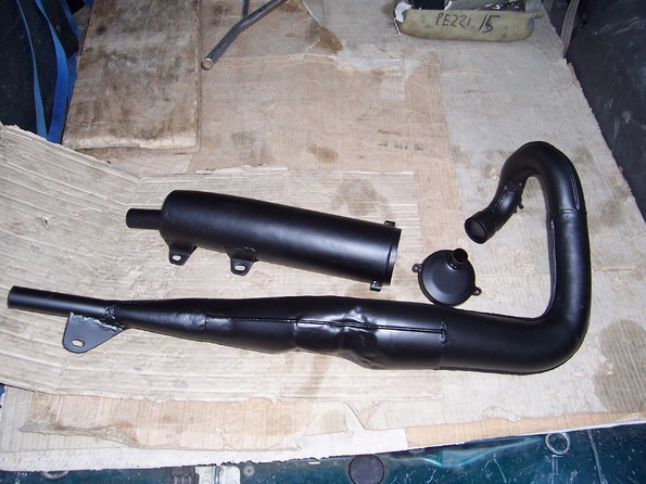

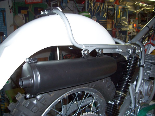

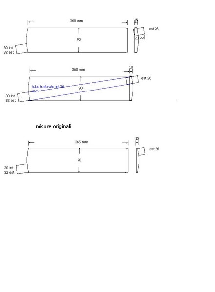

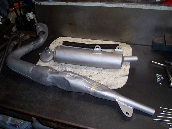

tubo scappamento e silenziatore
parte terminale
rilievo se lo vuoi riprodurre (ma il mio è originale)

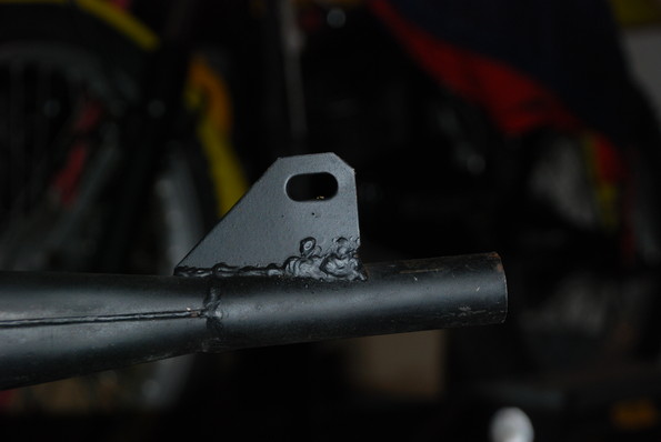

thierry tu pourrai demander une photo en gros plan de la sortie échappement :cool:
Messages : 27310
Complimenti, sono bellissime!! ;) hai anche altri modelli? :cool:

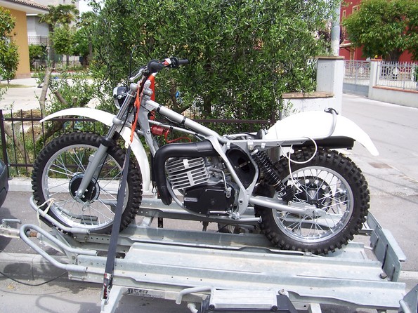

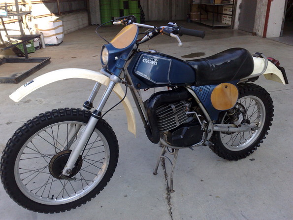

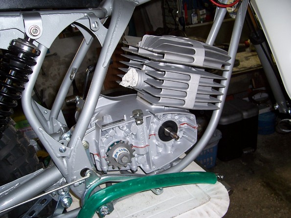

Vi faccio vedere alcune foto del mio Gori recentemente finito di
restaurare (in sei mesi)
prima della cura
e durante le lavorazioni
ed infine finita nella livrea rossa ma ha anche la versione blu
