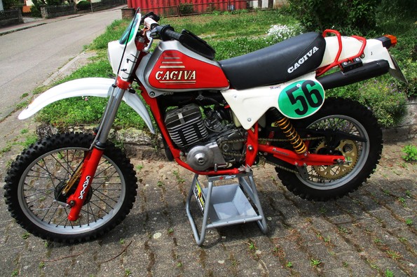

Im Einsatz 1982

Who war diese Austellung ?

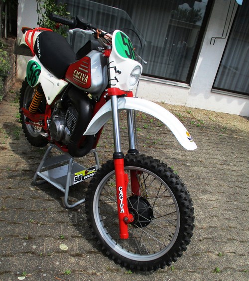

Auf einer 2-Takter Ausstellung ... Lors d'une exposition 2 temps

Wunderschön!!

superbe !!

Hallo
Sehr schönes Motorrad :bise:

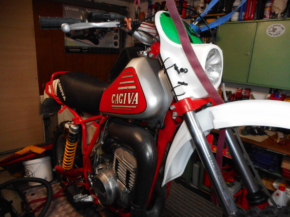

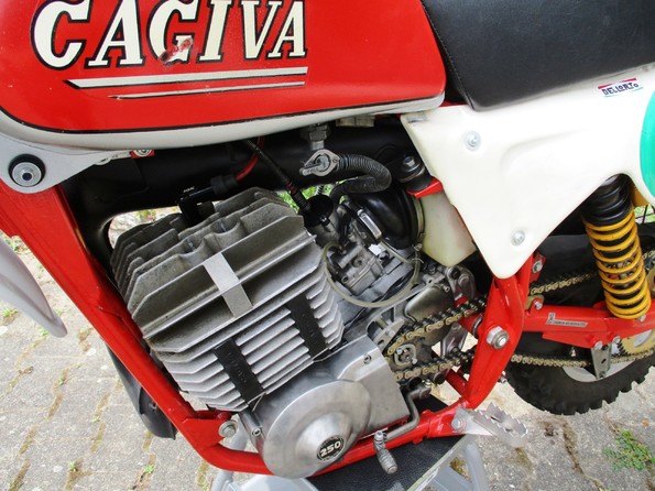

Zustand zur Zeit

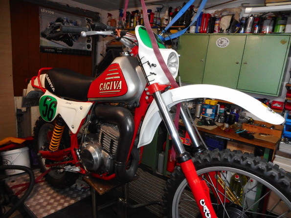

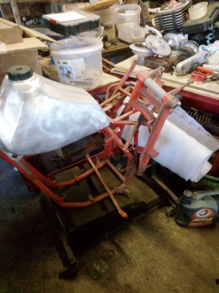

Letzter Stand

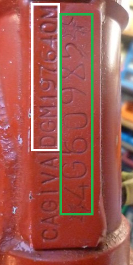

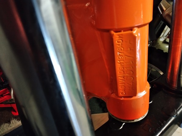

Es gibt keinen Unterschied zwischen Cross-Enduro und keinem Jahr bei den Fahrgestellnummern
in grün die Fahrgestellnummer
in weiß die DGM-Nummer
enduro
visuelle Unterschiede,
- 1978-1980 Enduro 35 mm Marzocchi Gabel, 360 mm Marzocchi oder Hydrocross Sachs, vergasser 36 mm,schwarzer Motor ,5 transferts , Aluminuim Tank
-enduro 1981-1982 38 mm Marzocchi-Gabel, Corté Cosso / Sachs Hydrocross 410 mm Stoßdämpfer, Aluminuim-Farbmotor, Blechtank ,vergasser 38 mm 7 transferts
Motocross
visuelle Unterschiede und andere
- Kreuz 1978-1979, niedriger schwarzer Motor und hohe Aluminiumfarbe, 5 Getriebe, 36-mm-Vergaser, roter Kunststofftank, Stoßdämpfer mit separaten Ballons, Kreuzgetriebe, hintere Krone 58-62 Zähne
keine hintere Schlaufe
1980-1982, schwarzer Motor, 7 Transfers, Aluminiumtank, oszillierend in Aluminium, 38 mm Vergaser

Baujahr.... Motocross oder Enduro...

was willst du wissen mit der Fahrgestellnummer?

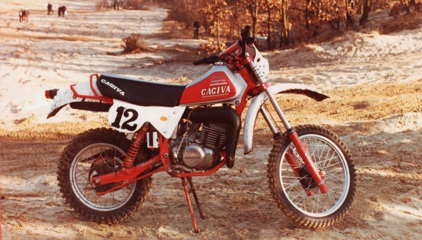

Habe ein Foto meiner ersten RX250 Baujahr 1981 gefunden, so habe ich sie bekommen ab Importeur
und wer kann mehr zu der Fahrgestell- Nr sagen?

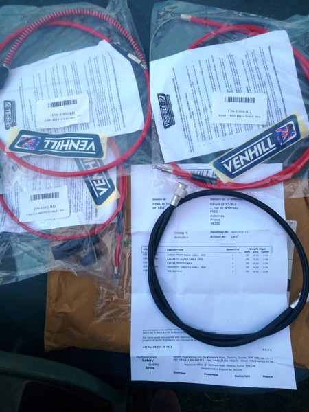

EUUUUHHHHHH........., pour le montage à blanc des cables, ce n'est pas pour maintenant :cool: :cool: :cool:
Bon , pour l'instant, je peux les sortir des pochettes, faire des Zoom des extrémités, prendre des cotes au besoin.

Bonjour
Confirme nous que ça se monte bien s'il te plaît , car au tarif auquel ils sont , ça fait braire d'en faire une guirlande sur le sapin !! :P :P

Les cables achetés chez Vehnill pour ma 250 RX
https://www.venhill.co.uk/partfinder/se ... icle/id/79
seule le cable compteur est noir.
112€ les 4
