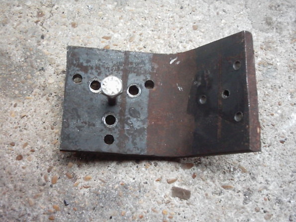

Evite l'arrache a branche tu risque de tordre le volant si il est bien bloqué,par contre ton arrache a vis est mieux mais faut le faire dans du balaise,le mien est fait dans une plaque de 10mm et là il n'est pas élastique.Image
c'est le rotor qui et foiré ,jai des bon arrache a branche mais il rentre pas dans les trous du rotor sinon ça serrait regler il sont trop gros pour la petite mécanique

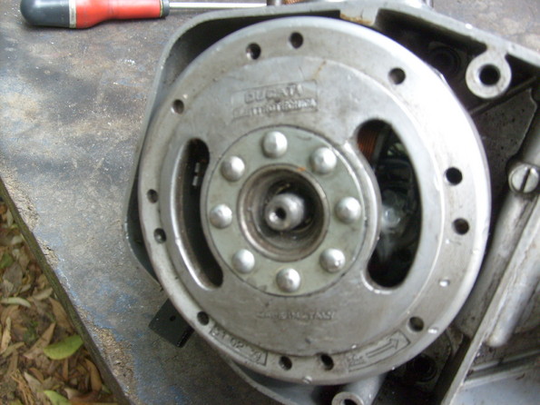

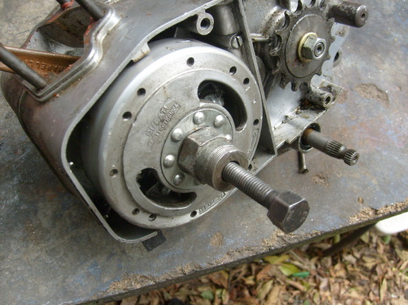

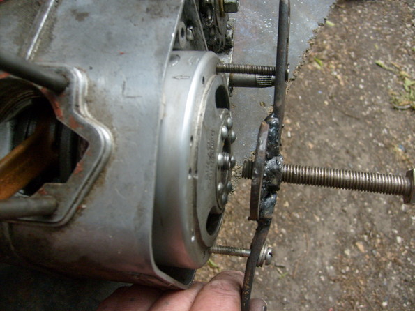

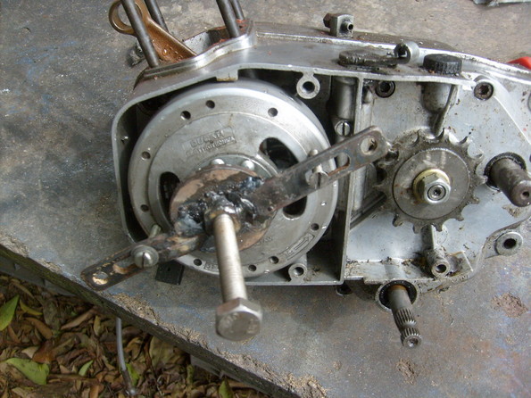

jai le volant magnetique foiré sur le minarelli,imposible de le sortir l'arrache ressort ,jai fabriquer un arrache ( a l'arrache ) pour voir rien a faire méme en tapant dessus et faire levier avec un demonte peun ,jai penser a le chauffer mais je vais cramer l'allumage je sait plus quoi faire ,avez vous une solution miracle ? c'est pas evident je sais mais bon !ça coutte rien de demanderImageImageImageImage
