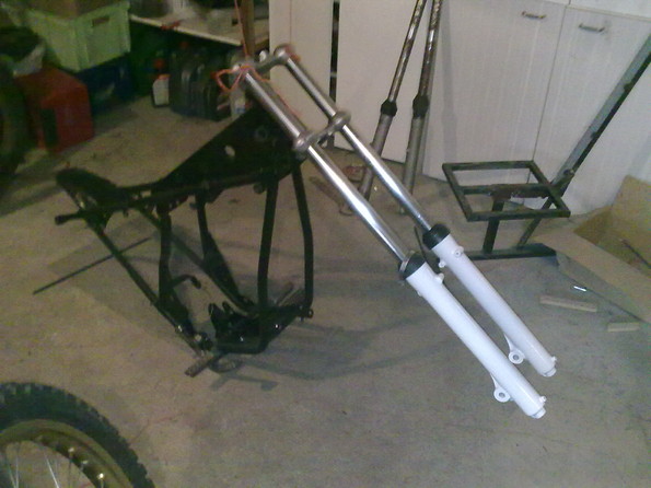

merci a vous,
oui je vais m'occuper de retourner la fourche.

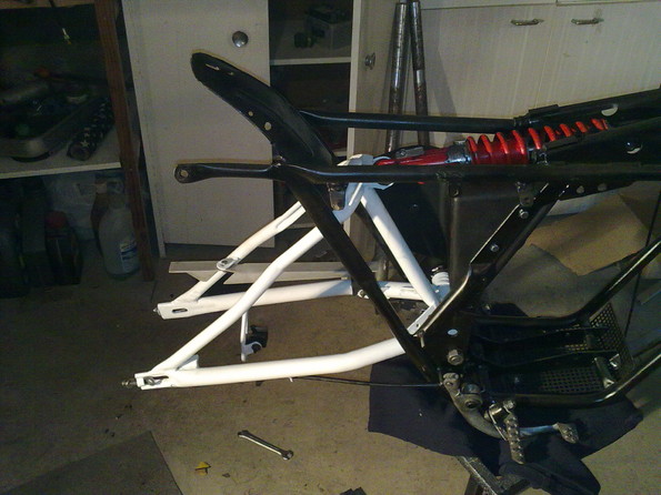

A tu fait une modif pour l'amortisseur? Il me semble un peu cours :mick
On dirait que t'as avancé la patte de fixation :hein: ou un systeme de rallonge? en tout cas il ne ressemble pas à un amorto de carabo

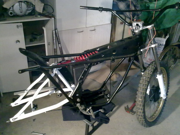

Salut cyberneo,j'ai eu le meme probleme avec la fourche le bloque tambour n'est pas du bon cotés(fourche xls) :/ et tu ne peux pas inverser les tubes (axes déportés)et probleme avec la ventilation des freins
pour ma part j'ai simplement un peu agrandi l'emboitement sur le tambour :clin: le seule probleme c'est la ventilation qui est maintenant vers le bas :hein: c'est toujours mieux qu'à l'envers
En tout cas beau boulot :clin:
je viens de voir que t'as dejà du l'agrandir
met le tambour de l'autre cotés, la ventilation vers le bas c'est beaucoup moins genant que des tubes de fourches à l'envers

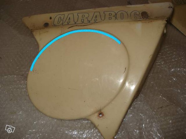

pour le cache latéral j'ai fait une proposition mais ca n'a pas du lui convenir!!! :hein:

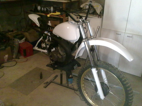

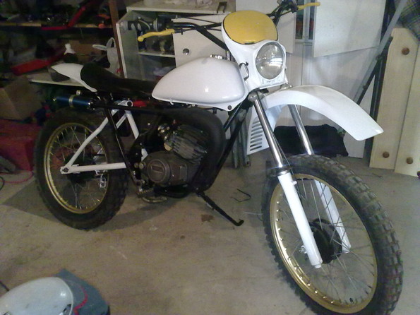

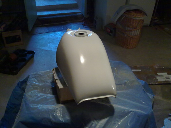

voila la suite avec une bonne inspiration de charly
j'ai fait le cadre noir et bras oscillant blanc comme la carabo jaune.
démontage, sablage et peinture
ensuite peinture du réservoir
remontage
je vais retourner les bras de fourche et mettre le tambour de l'autre coté car on m'a dit que je risquais de casser la fourche dans se sens
aujourd'hui le montage du pneu et la roue sur le cadre
voila un cache est pret, j'ai du travail pour l'autre.mais au test probleme de boite!!
remontage

Salut Cyberneo pour tes caches il y a ça sur le bon coin :clin:.
http://www.leboncoin.fr/equipementmoto/ ... htm?ca=1_s#
ls n'ont pas l'air en trés bon etat
mais vu la rareté :/

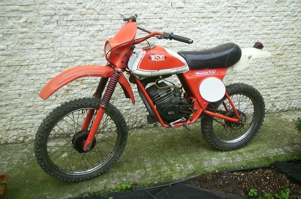

le cadre est démonté pour le sablage,je ne sait toujours pas exactement quelle couleur la faire,c'est donc une carabo6 de 1978, quelqu'un saurait quelle motif etait fait sur le reservoir cette année là? voici les différences
le reservoir etait blanc en couleur de base, c'est sur! peut etre que le cadre aussi mais ca c'est moins sur! par contre sur les garde boue il n'y a que la couleur bleu et le plastic noire en dessous.
est-ce que ca existait une carabo blanche et bleu comme la rouge/blanche et jaune blanche?
:hein:
:hein:

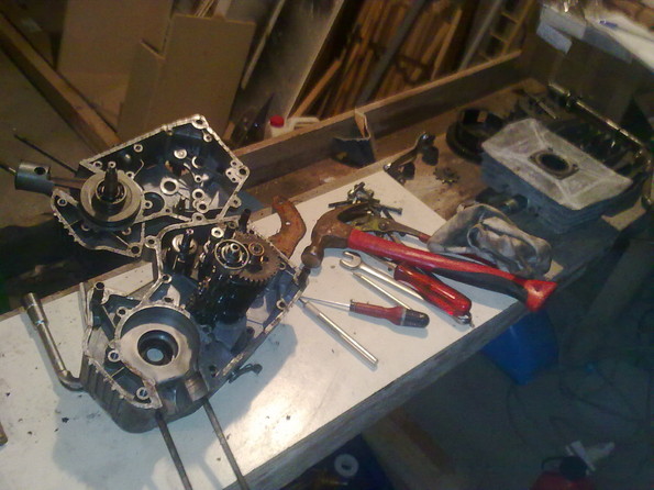

ca y est j'ai recu l'allumage, il y a une belle étincelle.
j'ai également démonté le moteur et ais retrouvé le petit bout de clou
plusieurs personnes m'ont dit qu'il y avait bien une bille entre les deux tiges qui vont du levier d'embrayage jusqu'au centre de l'embrayage.
le piston a été cassé sur l'arrière puis meulé enfin ca ne semble pas tres catholique, donc j'en ai commandé un avec double segments tout neuf puis une pochette complette de joints.
c'est quand meme du travail de faire ca donc tant qu'a faire, faire bien et sans fuites
