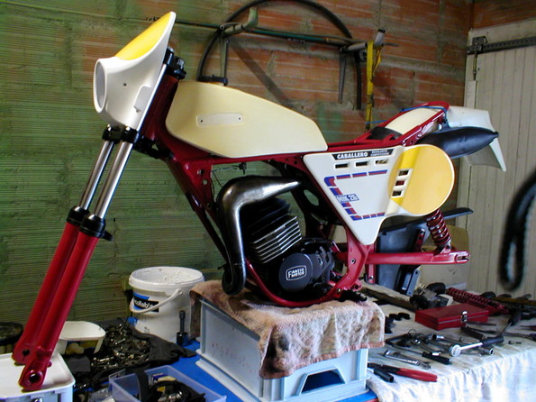

Encore une fois je ne suis pas l'instigateur de cette "prépa" J'ai eu ce cylindre dans cet état .
Oui j'ai enfin une fourche de 32 mm mais ce fut compliqué .
j'ai d'abord commencé par une bétor 32 mm axe déporté et licence ceriani , fixation tambour par une patte .Montage sur T de fourche ASPES Par contre j'ai galéré pour trouver une jante alu Akont monté avec moyeu Griméca conique .
Ensuite j'ai récuperé une jante akront moyeu grimeca conique fixation par ergot et maintenant je viens de rentrer une fourche 32 mm de mik26 fixation ergot . Enfin j'ai ce qu'il faut pour devant . Pour derrière on verra plus tard , c'est encore la galère avec l'inversion du freinage et le bras oscillant . Mais bon les bon motards freinent toujours avec l'avant
