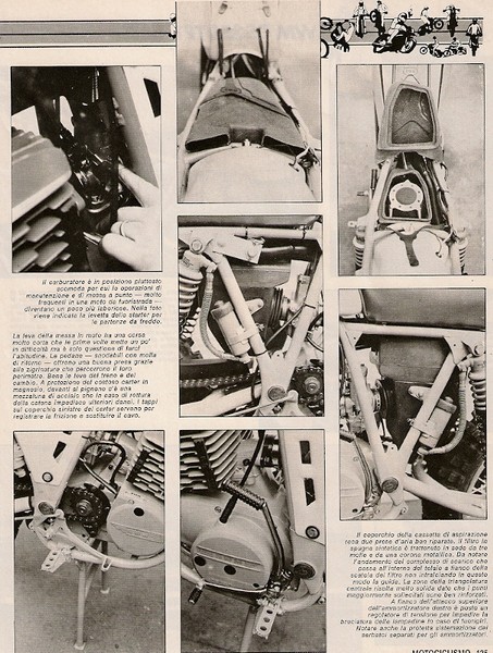

+1 merci Jean Michel!enduro_1980 a écrit :pour le condensateur, je crois que tu peux aussi le mettre sous la selle, vissé avec le boulon qui tient le gb arr, j'ai une TF1 qui est comme ca mais grace a la photo de jmsflor, je vais pouvoir le remettre a la bonne place, je me suis toujours demandé a quoi servait ce trou fileté sur le cadre
- Messages : 697
