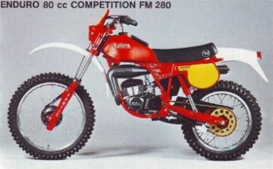

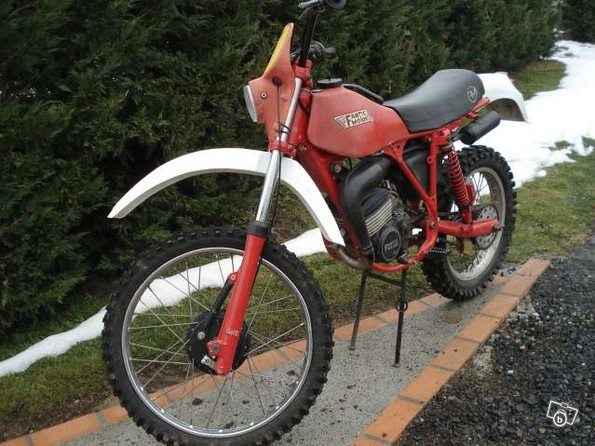

DIDIER a écrit :Désolé de te contredire Bruno , mais si tu regarde le moteur sur cette autre photo de l'annonce ont peut voir que la motorisation n'est pas du tout la même . :clin: A moins qu'il n'est existé une 80 Replica ! :) :)
[img_citation]http://www.srcf.fr/forum/img_forum/2010 ... 80-rsx.jpg[/img_citation]
[img_citation]http://www.srcf.fr/forum/img_forum/2010 ... eplica.jpg[/img_citation]
( Photo issu du site Fantic )
ah desole j ai pas fait gaffe que c etait un 80 ! il se ressemble tous

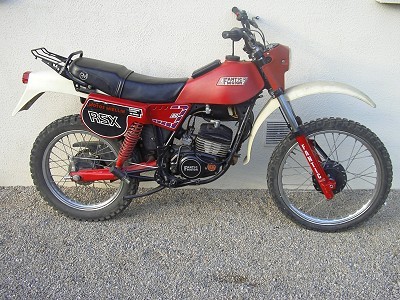

Les jantes paraissent différentes, les amortos ne sont pas tous jeunes, les moyeux pas top , les gardes boues pas d'origine et le bloc moteur est la version trail, a part tout cela la base semble bonne :clin:

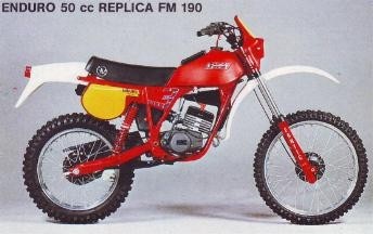

moi je dirai plutot un 50 fm replica ! tx 190 qui a une bonne partie cycle , avec du matos un peu moin bien , comme les jantes est moyeux ! ;/

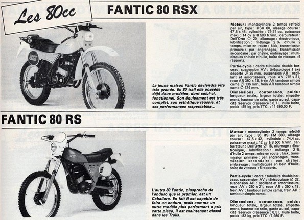

Pour info, les modèles 80 RS sont normalement équipés du cylindre des modèles de trial gavé avec un carbu de 19 (moteur base Minarelli en 75cc).
Peut-être es-ce la même chose pour les RSX ?

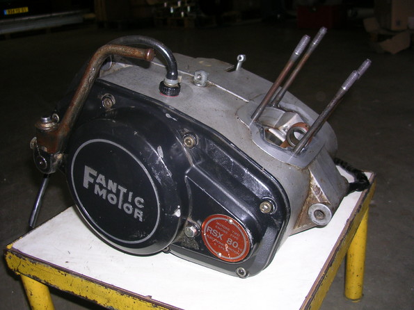

Quelques infos supplémentaires
Il est possible qu'il soit équipé de ce bas moteur ;/

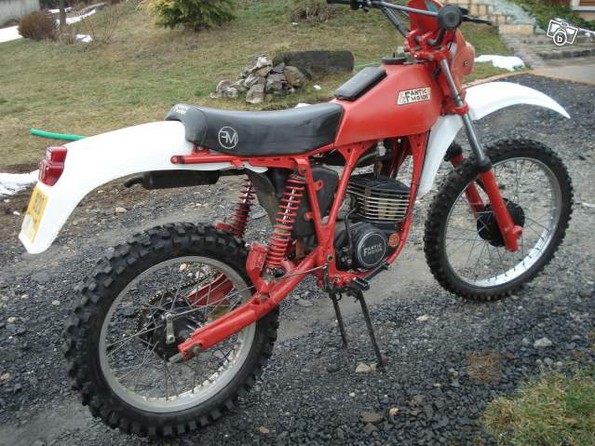

Il sera peut être plus facile de ce faire une idée avec les deux modèles superposés . :)
Apparemment même cadre sur les deux , échappement et sans doute moteur bridé sur celle de l'annonce , par sûr que les deux fourches soient vraiment identiques , les amortisseurs sont bien sûr différents ( Mais les marzo ne sont pas mauvais ) , roues et moyeux différents . Pour moi cette moto est quand même une belle base pour en faire une RC , d'autres l'ont fait avec succès , mais bon , au final c'est toujours l'acheteur qui voit ! :clin: C'est mon humble avis , mais je pense que d'autre connaissent mieux ces modèles que moi . :)
A noter que le vendeur a déja commencé la phase endurisation ( Remplacement selle , plaque phare , etc ... ) .
Un exemple de 80 RSX .

merci pour vos réponses,mais j'ai encore des doutes .s'agit il de la partie cycle du 80 RC ,car sur les versions trail il n 'y avait pas de fourche a axe déportée ni de bras oscillant "banane"me semble t-il.le bas moteur est il celui du 125 comme le 80 RC et un haut moteur de 80 RC peut il s'y greffer

Je parle sous le contrôle des experts de la marque, mais le RSX était un trail avec un cylindre et un échappement plus petits que sur la RC , avec un balancier d'équilibrage aussi. Super petite machine fiable à priori pour la ballade ou les randonnées ( pas bruyante) mais un peu juste en puissance pour les compétitions. Celle là parait très belle en tout cas. :cool:
