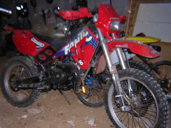

bonjour a tous,
je comence un nouveau chantier,c'est pas tout a fait dans l'esprit du forum ,mais bon, je vous sais pas sectaire et mes connaissance en "italienne" snnt pas au top du top! bref ,pour rouler a vec moa et la maico,j'ai acheté une fantic a mon neveux qui a très envie de s'y mettre et pour lui mettre les bases dans les mains ,on vas la restaurer ensemble..une xm 50 donc... beuuuuurk,dirons certain... c'est pour apprendre.. on verra bien ensuite!si la passions de l'ancien apparais...bon,ma question: chez "fantic motor" les cylindres sont marqué "A-B-C-D-E" ,ils sont traité nikasil, les pistens eux sont marqué:
"B-C-D-E-F" . vous avez déja remarqué qu'il n'y a pas de pistons "A" ni de cylindre "F"..pourtant j'ai un cylindre "F" !!!!!!
par chance j'ai un deuxième cylindre "B",mais quel piston comander pour aller avec?
voir --->
http://www.fantic.de/
puis catalog---->xm 50 puis---> cyndre 50cc
les connaisseurs de la marque ont ils la soluce?
au fait ,pour ceux qui save pas, un xm,c'est ca:
c'est pas vieux,mais bon
autre question,mon deuxième cylindre,noir celui la(l'autre est blanc) dispose d'une valve a l'échappement et c'est un "F" .je pense qu'il proviens d'un caballero de la meme année(1999)
me trompe-je?
