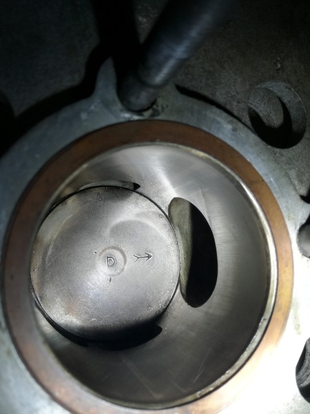

6 vitesses, y en a en 5 vitesses ??
Si j’ai tout démonté, trop de risques à rouler comme ça vu l’âge...
Juste segment hyper usé 1,20 à la coupe !!....
Bielle OK mais changement roulements,
Plus les autres, roulements d’arbre en C4....
Joints spis biens secs...
Vraiment pas pratique pour avoir des prix et commander à Alex centre hiro...
Ugo amortos commande réglée mais pas de nouvelles...
Photos: vive les clés Torx,
Arrache maison roulement, du coup pas de mie de pain :lol:

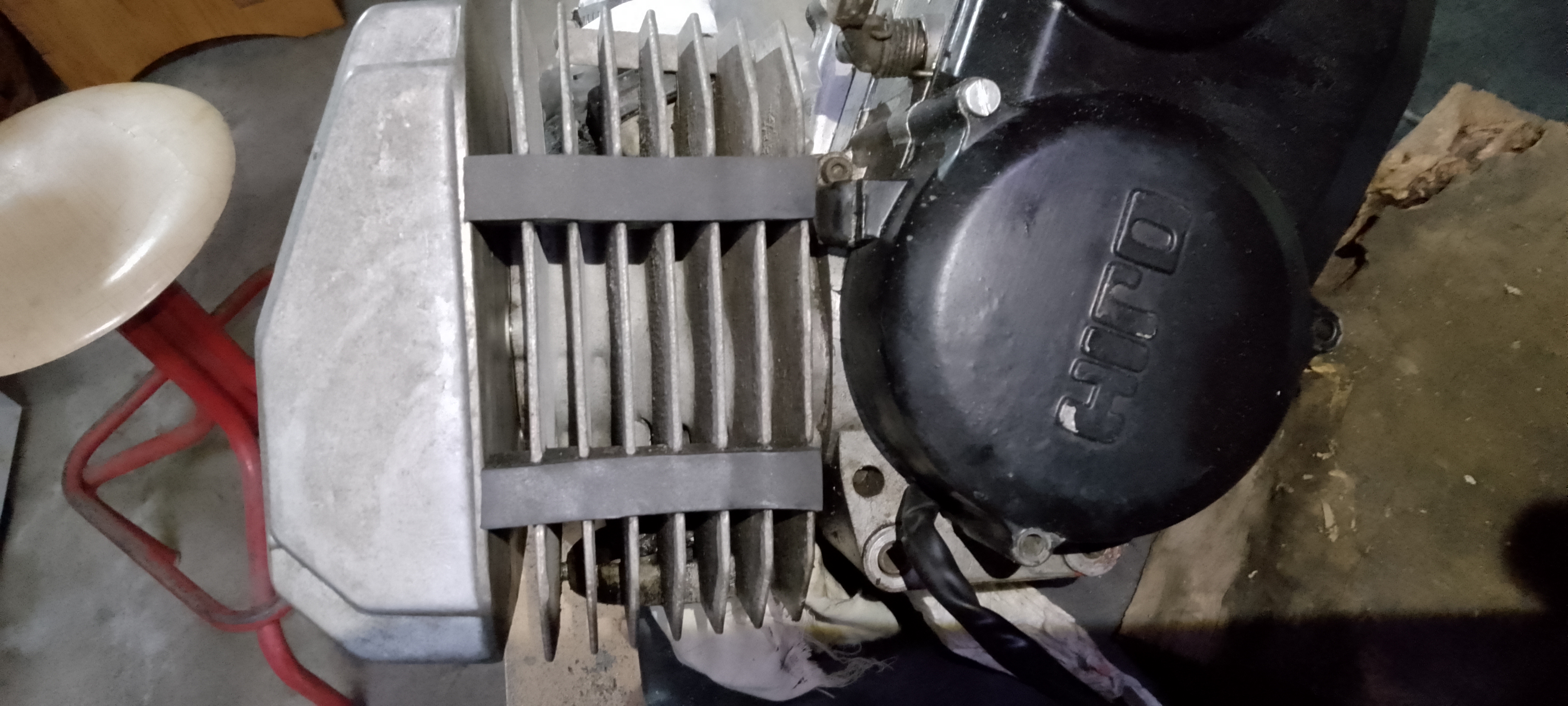

Salut Miru, boite 5 ou 6? je comprends que tu n'as pas eu l'occasion de démonter le haut moteur...bon en même temps si il tourne bien!

Question pertinente chef ! !
Type moteur R marqué sur plaque ,
Ouais propre mais plastiques réduits et plaques longues introuvables même
chez centro hiro.... :(
Photos... :D

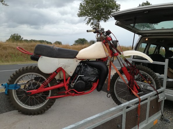

miru a écrit : 21 mars 2025 14:39 Ouais réservoir suzuki...
Beaucoup de bonnes surprises : moteur bon état, roues pareil, roulements bras oscillant OK ! !
Après sur couche de peinture horrible et chiante à enlever...
Je vais pas la faire ’’neuve neuve’’mais prête à courir...
très propre à priori, culasse cross ou enduro?

Il parait qu'elle est pas mal pour l'époque! i y avait le montage Marzo et le montage Corte Cosso à priori. Avec ce reservoir elle ressemble vraiment à une TGM ton APRILIA! :lol:

elle est mimi avec son cache nez et son petit compteur! qu'est-ce que c'est la fourche?

Ça y est je m’y suis enfin mis... :D
Donc déstockage et au boulot !!
C'est de saison Benoît :wink:
Elle marchait très bien lors de l’essai achat, même si absence manchon carbu / filtre , aaaarrrggh !!
