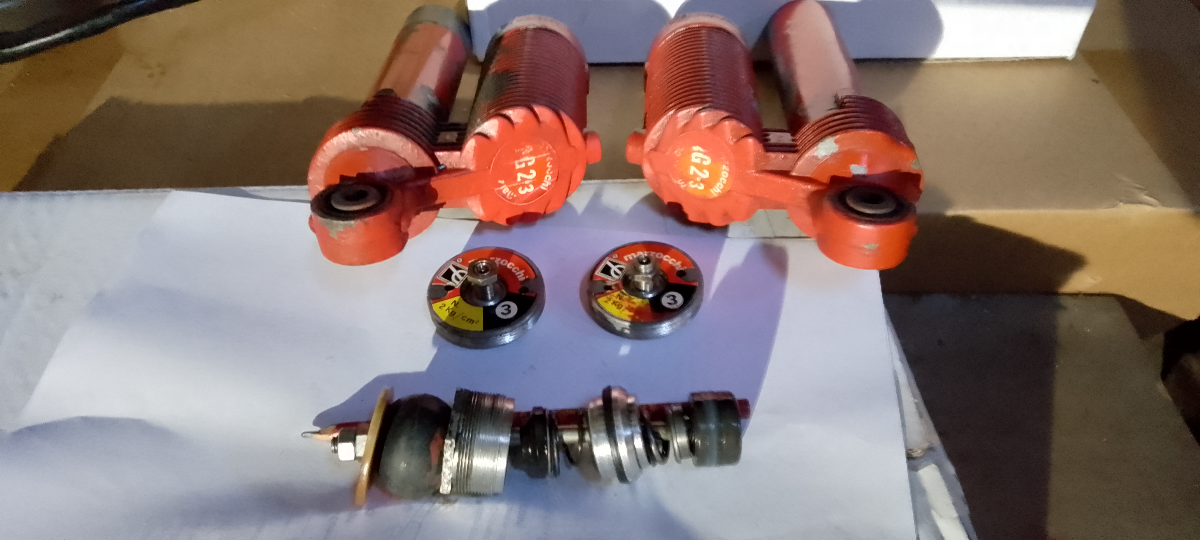

J'ai démonté un marzocchi, bizarrement reconditionné je pense :
impossible d'enlever les cales/rondelles de la partie supérieure du piston
en passant, l'éclaté d'un AGx :
je ne connais toujours pas la différence entre AG2 et AG3, si quelqu'un peut m'éclairer...
