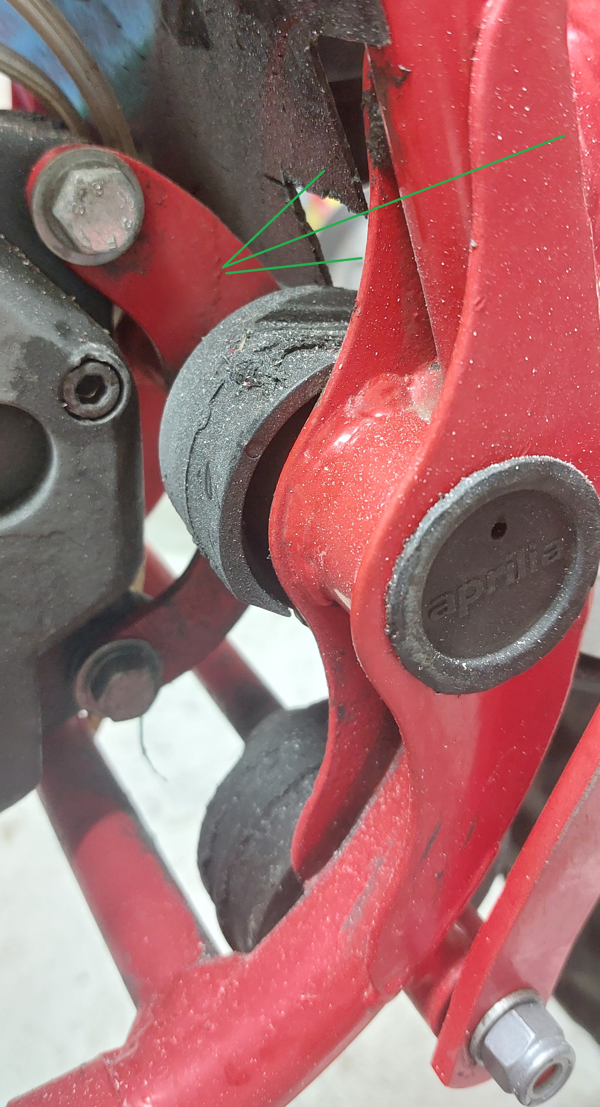

Merci Mikalet,
L'axe de bras oscillant, c'est une tête de vis d'un côté + un écrou de l'autre ?
Et c'est le bras qui tourne autour de l'axe, je suppose ? Avec des bagues ou des roulements à aiguille ?
J'essaie de savoir où je mets les pieds avant de commencer !
Merci !
mikalet64 a écrit : 05 août 2024 19:22 Bonjour
tu n'es pas obligé de faire un message à chaque question ; tu crées un tuto sur ta moto et mets tout dedans , c'est plus lisible pour tous
Pour les disques , le schéma est bon ( Ferrodo sur alu ... )
Pour l'axe de B.O , il est vissé dans le cadre .Enlèves avec délicatesse les bouchons siglés Aprilia
Il te faudra enlever le moteur et la roue arrière pour enlever ensuite le B.O
Ne pas forcer sur l'axe si cela ne vient pas car présence de rouille probable donc si cela ne vient pas normalement , dégrippant , chauffe dégrippant etc ... patience
pour ton support moteur , j'avais bagué
viewtopic.php?t=3529&start=360
tu peux le parcourir , celui-ci ou un autre , tu trouveras certainement des infos à tes questions
(je dois me faire vieux , je ne trouve pas l'option insertion d'image :| )

Bonjour chers squadristes,
Le balancier qui supporte le moteur de mon aprilia a du jeu sur l'axe de bras oscillant.
Donc la moto vibre un max et c'est le support moteur avant qui reprend tout
1) L'axe du bras oscillant est-il simple à démonter ?
2) Qu'est-ce qui pourrait s'être usé ? Y a-t-il des buselures/palier à remplacer ?
Merci!
Pierre
