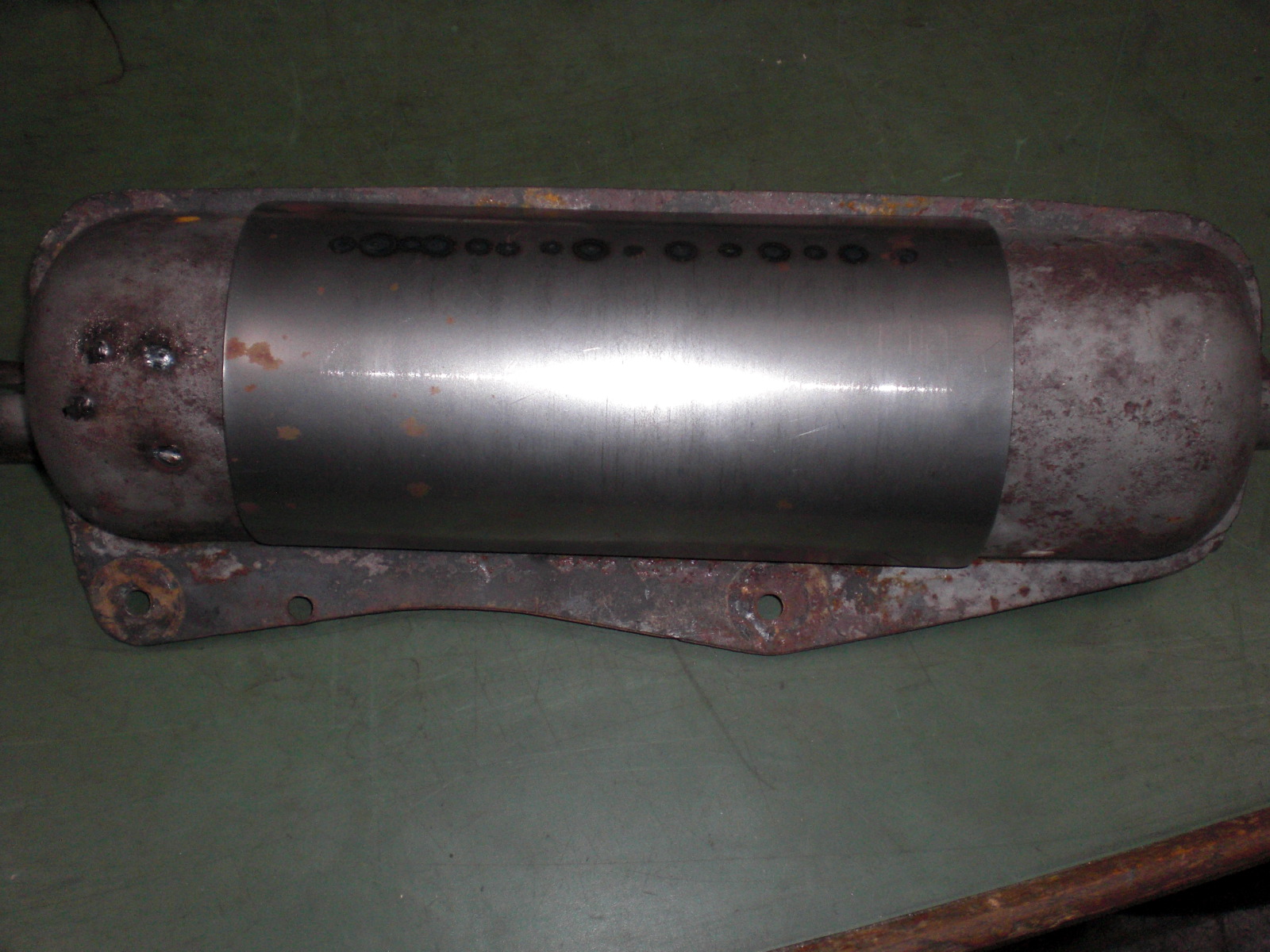

Julien a écrit : 06 juin 2024 08:11 Bonjour
Pour remettre en état ces silencieux moi je découpe une grosse fenêtre et je forme une tôle vissée pour refermer . CIMG0769.JPG
Fenêtre côté intérieur pour conserver l'esthétique originale

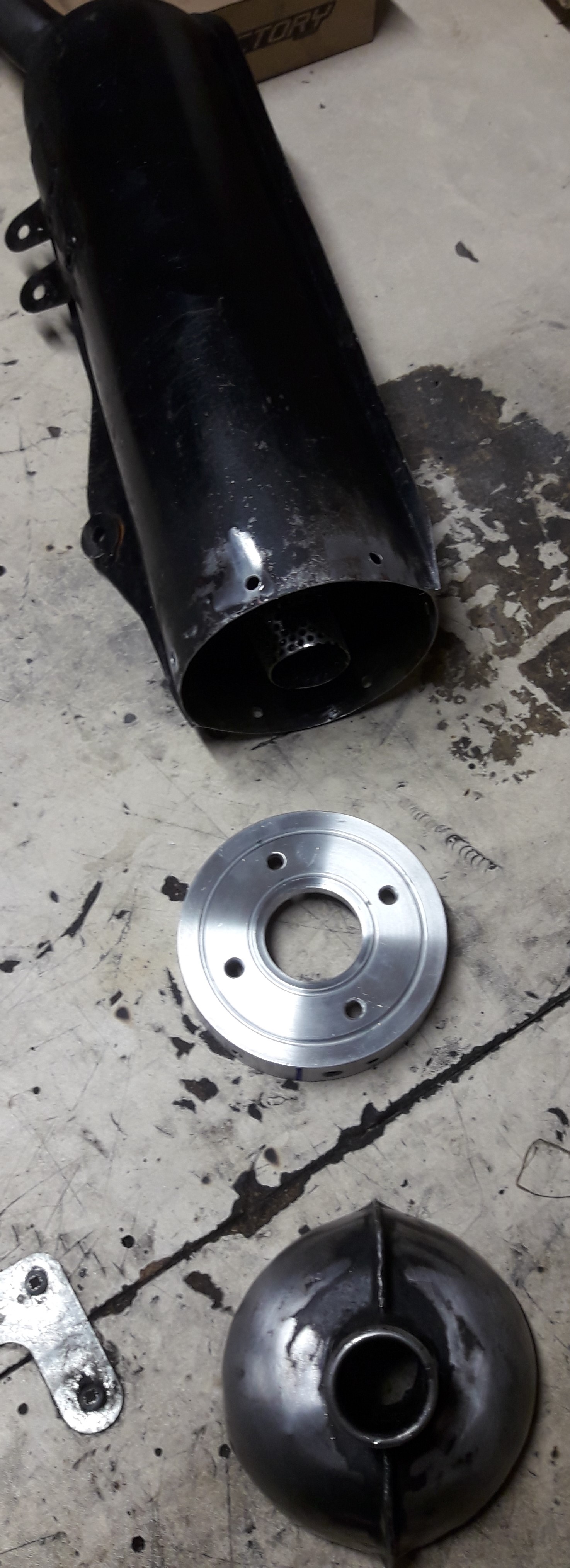

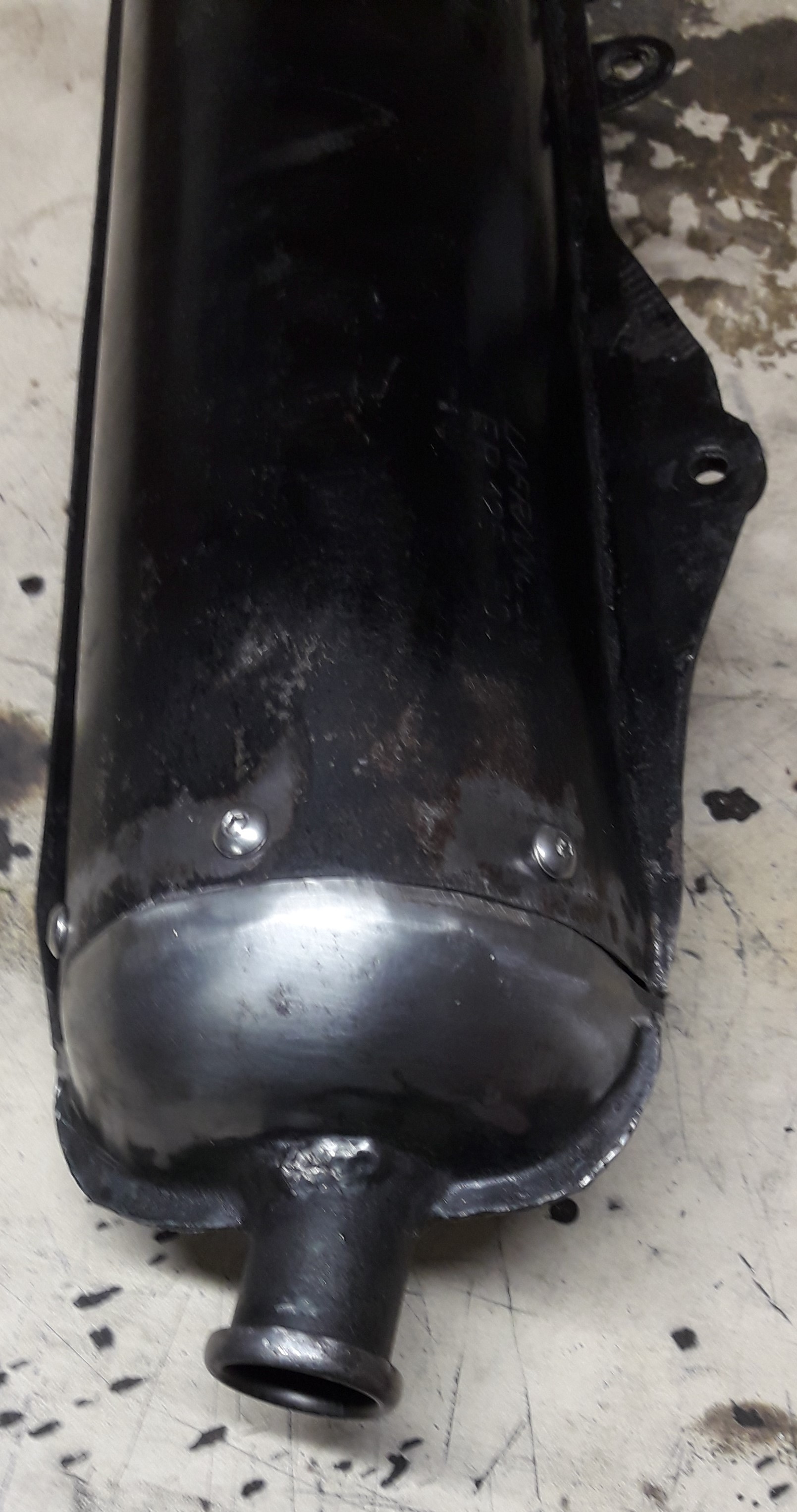

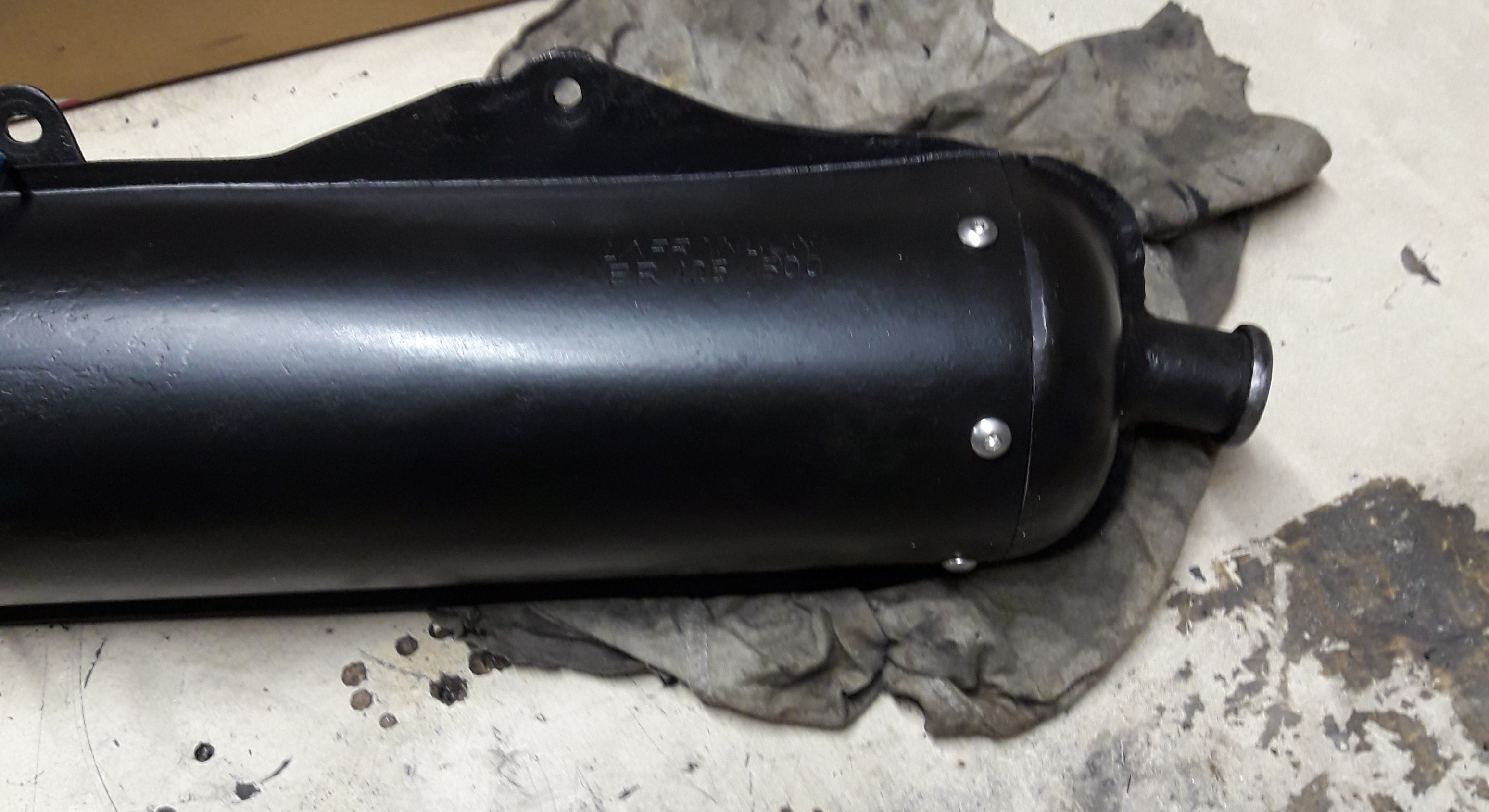

strong a écrit : 04 juin 2024 17:24 Voici la nième modif d'un silencieux Lafranconi monté sur ma Kramer ER250 Gritti.
Le problème de ce silencieux c'est qu'il est soudé rendant impossible le changement de la laine de roche.
Une première tentative avait été basique avec la découpe du silencieux, changement de laine et brasage pour refermer le tout mais je souhaitais qqchose de "special course"!
voici la version "course".

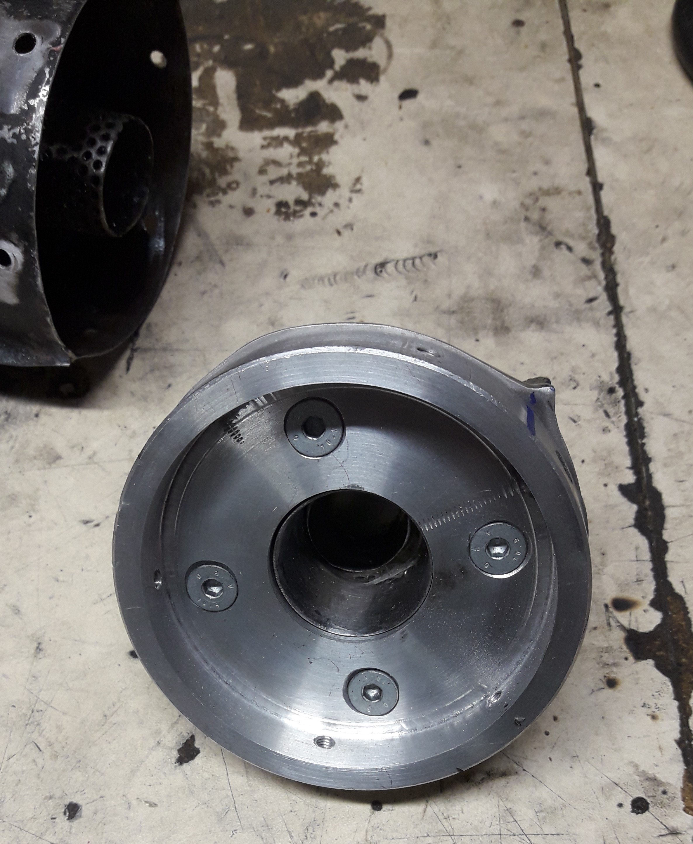

Oui je connais cette façon de faire mais je voulais qq chose de plus sexy et faire entrer ce silencieux dans l'ère moderne :D
là on change la laine comme sur une moto plus récente.
ce sont deux écoles qui se valent:lol:

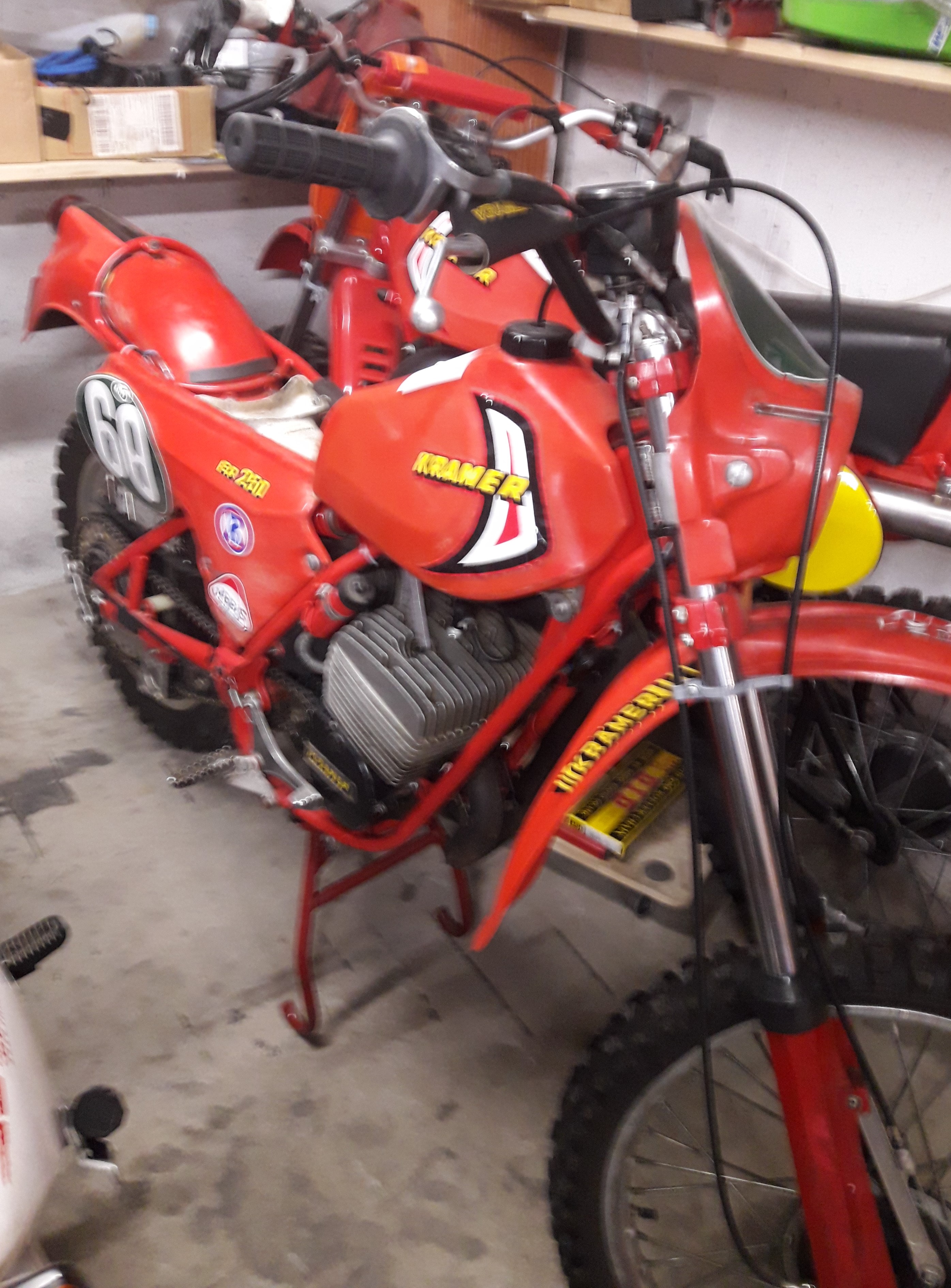

Fichiers joints
