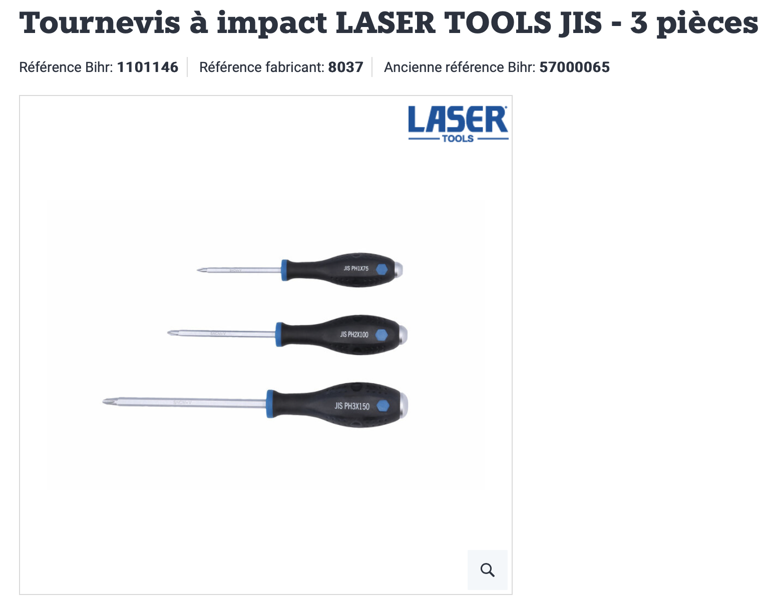

Très bonne remarque Jacques !!! A bons outils, bons ouvriers. De mon coté je recommande ceux ci :
Capture d’écran 2024-03-19 à 07.34.13.png (225.26 Kio) Vu 2676 fois
autour de 30€ les 3, mais quand on s'épargne des galères, ça n'a pas de prix :D
et ensuite, quand on a réussi à les démonter, on peux toujours remplacer ces m***** cruciformes par des 6 pans creux :wink:
