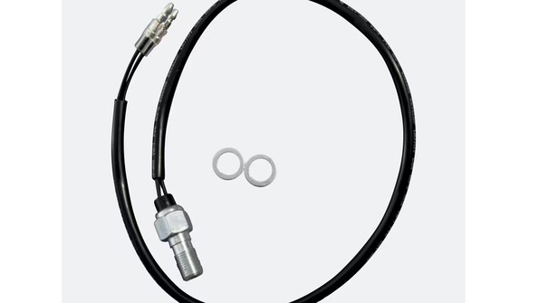

Merci Thierry,
le contacteur est très simple à installer et discret.
Il se met à la place de la vis banjo du frein hydraulique. Il y a deux fils à connecter et c'est tout.
ça ne prend vraiment pas de place et en plus le frein avant c'est celui qu'on utilise le plus.

Tu pourrais nous donner des précisions sur ce contacteur de stop dont tu parles?

J'ai redressé le GB avant :hehe:, ajouté des stickers, fait le faisceau électrique. J'ai trouvé un contacteur de stop hydraulique pour la poignée de frein :). Plus pratique et plus esthétique qu'un bidouillage sur la pédale de frein.

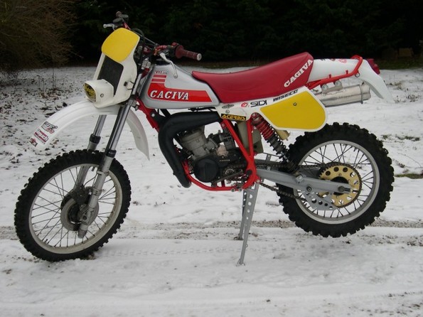

"le garde boue c'est comme la verrue sur le nez c'est le premier truc que vous avez remarqué alors que le frein avant et le silencieux ne sont pas du tout pour ce modèle."
C'est votre brelle et vous en faites ce que vous voulez !!!
Votre train avant est conforme au millésime:
Sachez simplement que l'équipement fourche avec son disque était optionnel :
Le client avait le choix entre les 2 modes de freinage, tambour mécanique ou disque hydraulique.
Il n'y a donc rien d'exceptionnel.
Option certainement possible également chez Kramer puisque les Cagiva 190 étaient déjà équipées de disque hydraulique en 1982 sur les fourches Forcelle Italia ....

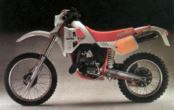

mais c'est vrais qu'en y regardant de profil ça fait bizarre
Je crois que c'est la photo et qu'il est un peu trop pointé vers le ciel ce GB d'où vos réactions.
La raison c'est que j'avais mis le klaxon devant et le GB ne passait pas.
Maintenant le Klaxon est sous le radiateur droit je vais pouvoir repositionner le GB que je trouve raccord.
