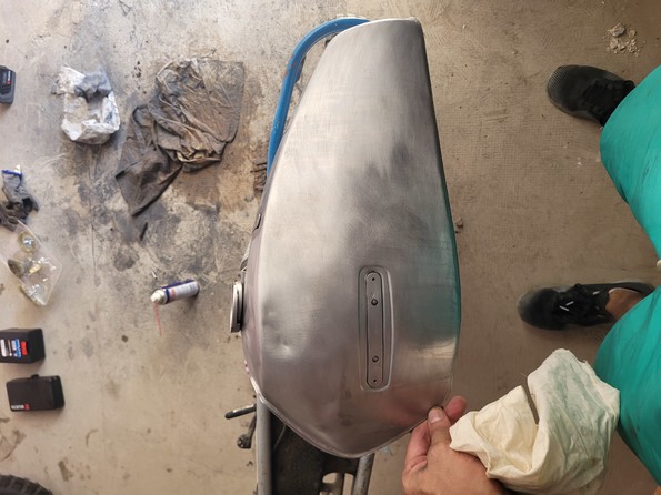

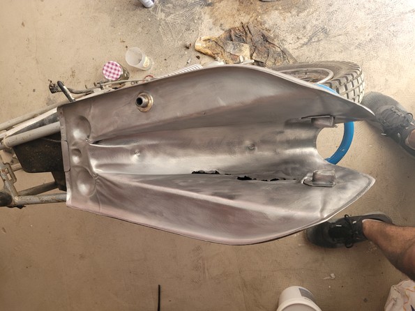

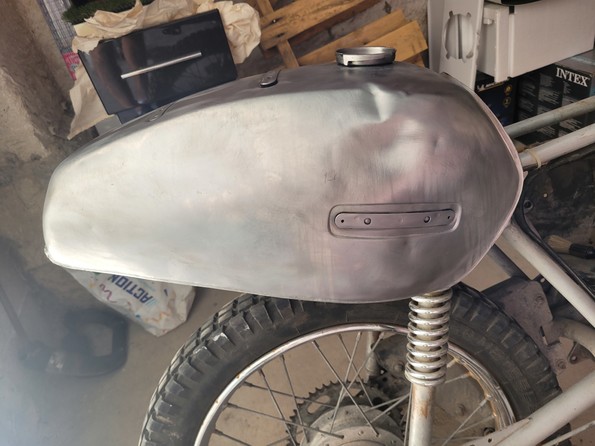

Bonjour à tous, du coup j'ai commencé la restauration en commençant par le réservoir du TX190 totalement poncé, par mes soins et merci la machine Würth
Il y aura un peu de travail de soudure et de reprise de tôle car en ayant poncé le réservoir et en enlevant les 2 couches de peintures, j'ai aperçu quelques bosse et pas mal de trou mais réparable grâce à un ami ferronnier

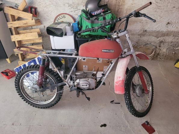

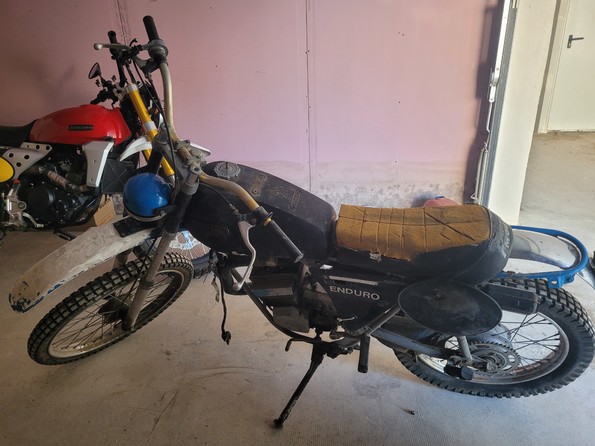

bonne pioche comme on dit; mais dans les 2 cas il va y avoir du boulot et des €€€€ à sortir.
Pour le TX190 à priori un 1976 avec le réservoir tole en 77 réservoir plastique et les 2 ont des petits caches latéraux triangulaires noir, les GB ne sont pas les bons et c'est un phare avec des pattes plus tard c'est plaque phare et cache latéraux allongés intégrant la plaque course. Le pot et bien des accessoires se trouvent sur leboncoin ou ebay avec de la patience et sur quelques rares bourses éventuellement. thermoforma fait des reproductions pour les plastiques.
pour le TX96 ça sera plus dur car moins de pièces dispo, beaucoup de patience à chercher ce qu'il manque: pot, gb alu, phare...
dans les 2 cas c'est du minarelli P6 avec quelques spécifications Fantic (diamètre de fut de cylindre, entraxe des goujons). Il y a pas mal de docs fantic sur SRCF, commence par les télécharger et bien regarder ce qu'il te manque avant de te lancer et ici il y a plein d'amateurs de Fantic.

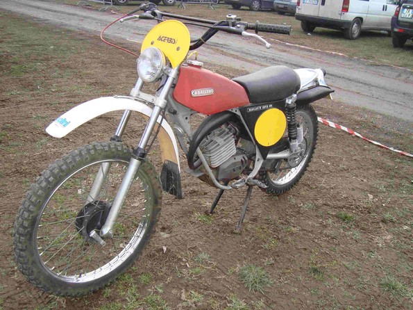

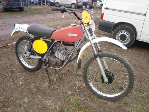

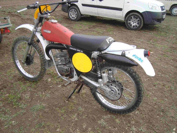

Ci-dessous photos du mien lors de son achat tout d'origine TX190 1977.

Bonjour à tous,

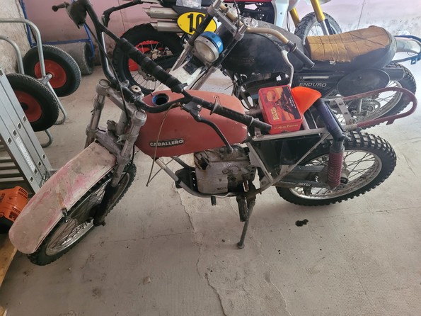

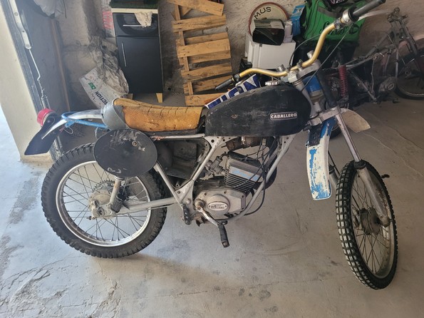

Je m'appelle François, j'ai 28 ans et je suis passionné par les Fantic Caballero. Je roule actuellement en Fantic caballero 125 de 2018 que j'ai eu avec 300km et qui aujourd'hui en a presque 28000km. Depuis quelques temps je réfléchissait à avoir une ancienne caballero pour apprendre et rouler sur cette moto mythique.
J'allais à une décharge pour jeter des conneries et je suis tombé sur un gars qui avait 2 motos dans l'arrière de son camion benne ( on voyait juste les guidons dépasser ) et qui allait les mettre à la benne à ferraille. Quand j'ai vu ça, je me suis dépêché d'aller à sa rencontre pour lui demander si je pouvais jeter un œil au moto et alors là je vois 2 fantic caballero une partiellement complète et l'autre sans haut moteur et j'hallucine. Je lui dit qu'est ce que vous comptez en faire ? Il me dit j'ai essayé de les vendre depuis des mois finalement je les balance à la décharge car ça me prend de la place. Je lui ai demandé si je pouvais les récupérer. Il m'a dit oui et pour cela, je l'ai aidé à vider sa benne c'était la moindre des choses
Du coup, les voici en photos :
La première la plus complète est un TX 190 DGM 14885 OM dont je ne connais pas l'année ;
img]http://www.srcf.fr/forum/img_forum/2023 ... 111856.jpg[/img]
La deuxième est un TX 96 DGM 11209 OM de 1973 ;
Je ne m'y connais pas trop, c'est pour ça que je sollicite vos connaissances en la matière, conseils et autres car je voudrais les restaurer identiques à leur origines en tout cas au maximum de ce qui est possible.
Merci d'avance de vos retours
