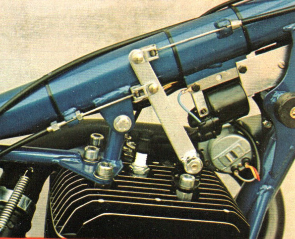

Par contre avec ce principe de commande déplacé on doit pouvoir installer une commande hydraulique plus aisément.
C'est toujours intéressant de contourner un problème pour trouver une solution ...
C'est également un des problèmes (car Ils sont nombreux) auquel je me suis confronté sur le moteur de l'Aprilia 320 trial A l'origine, le câble d'embrayage reste côté gauche, longe le cadre et terminé par un angle à 90° (!) sous l'échappement pour venir attaquer le petit Levier de la commande d'embrayage...
En règle générale pour favoriser le feeling sur une commande d'embrayage, on fait passer le câble d'embrayage de gauche à droite du guidon, on le fait suivre le cadre sous le réservoir et on s'arrange pour que le câble d'embrayage attaque la commande d'embrayage dans de bonnes conditions :
C'est le cas ici :
Non seulement la gaine ne décrit plus un angle prononcé, mais elle est également préservée du coude d'échappement .
Ici l'équation a été résolu intelligemment, en préservant l'aspect mécanique de la commande d'embrayage.
Modifié en dernier par ESPADA le 23 mai 2023 09:32, modifié 1 fois.
Oui, en fait, c'est le principe de l'Easy Clutch mais dissimulé sous le réservoir. Pourquoi pas, encore faut-il avoir la place d'installer ce dispositif. Pas toujours évident.
