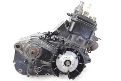

On voit bien la découpe en bas du carter d'allumage,

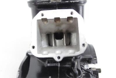

Sur les versions petit carbu, il n'y a pas de boosters d'admission.

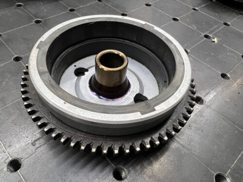

Le rotor a un engrenage qui est entraîné par un petit démarreur.

Non rien à voir, il y a une découpe dans le carter côté allumage pour un démarreur ...
Prendre uniquement les carters pour versions RX et MX.
Le problème c'est que c'est devenu très compliqué de trouver un jeu de carter non corrodé .
Sinon prendre un jeu de carter de Rotax 126 à air pour kart (c'est très recherché).
