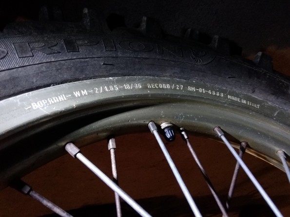

Je pensais effectivement à des jantes Akront/Morad avec profil en H.
Je viens de trouver sur macadam 2 roue des refabrications Radaelli en acier chromé.

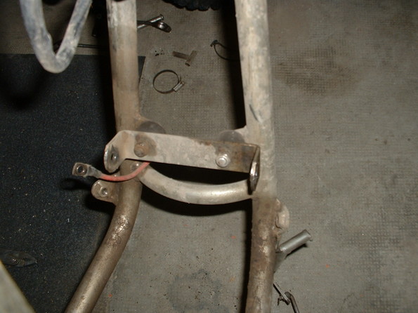

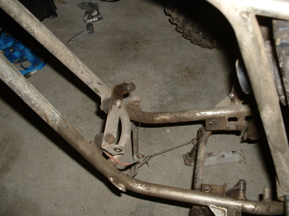

Pour ma part j'ai cintré tant bien que mal le tube inferieur manquant; J'ai retenu un rayon de 100 mm, après avoir réalisé un gabarit en carton pour visualiser l'encombrement.

c est tout a fait cela
et tu as bien sur le meme déport a l avant
je pense que le plus simple est de monter le bras oscillant mettre le moteur sur son support avant aligner la chaine et tu auras une idee de l emplacement des pattes
5mm en epaisseur
procures toi les 4 flexibloc que tu enfiles sur l axe et tu auras l epaisseur de la rondelle qui ira a l interieur du tube de l araignée
5mm en epaisseur

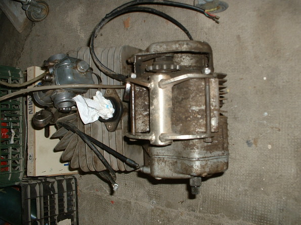

Merci beaucoup Pierre RK6! Au début de ton explication, je ne comprenais pas pourquoi tu parlais de 4 silentblocs mais il s'agit des silentblocs de l'araignée + les silentblocs de bras oscillant. D'après les photos de cette fameuse araignée, il semble bien que le moteur soit légèrement décalé vers la droite.

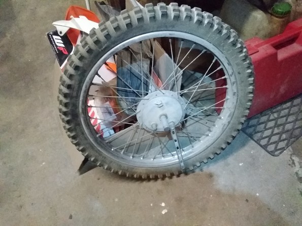

la roue avant n'est pas d'origine et semble venir d'une japonaise.
Votre roue avant est une roue (Takazago acier 1.60x 21) de Kawasaki trail 125 KS années 70 ...
Sinon pour le cadre , je ne comprends pas comment on peut en arriver à abimer un aussi beau cadre (double berceau), Peut être, voulait on mettre un autre moteur ?
Le tube renfort cintré à l'avant du double berceau doit avoir été étudié pour faciliter le passage du pot. Il facilite le passage du pot sous le moteur, un renfort sous le moteur n'étant pas possible.
Il est donc indispensable de le remettre.

pour info
le tube de l araignee arr est du meme diametre que ceux du bras oscillant
les quatres silent bloc sont identiques et il y a une petite entretoise ds l araignee
(principe des entretoises de moyeux)
