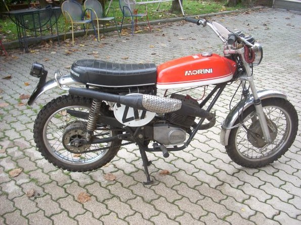

juste pour info, la Morini en photo ... n'est pas une Morini :)
Renseignement pris auprès de l'archiviste du club Morini, le cadre provient d'un Country avec boucle arrière modifiée, roue avant de Gilera, etc ... Il n'y a jamais eu de Morini avec un Moteur Franco Morini. Juste un bitza de plus.

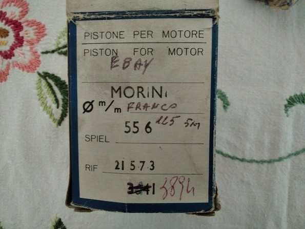

bien s'assurer que c'est un piston pour 125 FRANCO MORINI et pas pour 125 MORINI. Ça n'a rien à voir; ce sont 2 marques bien distinctes.
Voili voilou

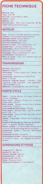

D'après la notice de l'essai d'époque, c'est un cylindre alu chemisé fonte chromé dur !!! :lol: :lol: :lol:
Ce devait être un journaliste farceur ... On est bien avancé !

en fait, il s'agit de la cote réparation et non d'origine; il faut réaléser.
Je l'avais acheté car j'avais une BPS 125 YAK ( voir un sujet sur le site ) et 2 moteurs; je voulais en refaire un neuf au cas où ...
Bref, il s'agit d'un piston complet neuf pour 125 FRANCO MORINI et c'est TRES rare.

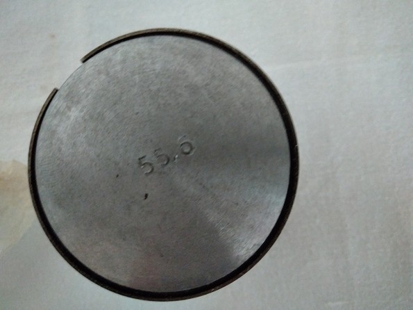

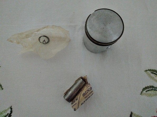

je possède un piston neuf, dans sa boite, de 125 Franco Morini en cote d'origine.
Si c'est bon, je suis vendeur.
