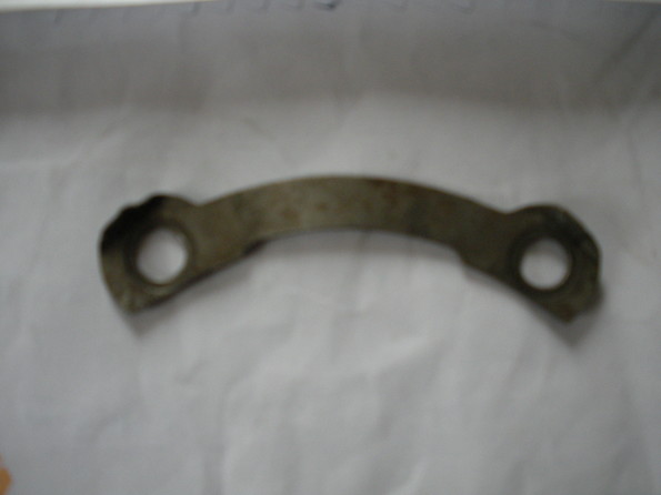

bonjour a tous
je profite du sujet car je cherche
les fameuses plaque de serrage de la couronne pour ensuite la bloquer pour ce type de moyeux
je joint une photo

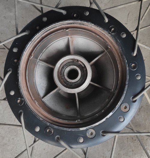

Pour retrouver le clinquant original des jantes acier même rouillées , les frotter avec de l'huile moteur (même usagée), c'est très efficace.
L'huile moteur contient des antioxydants...

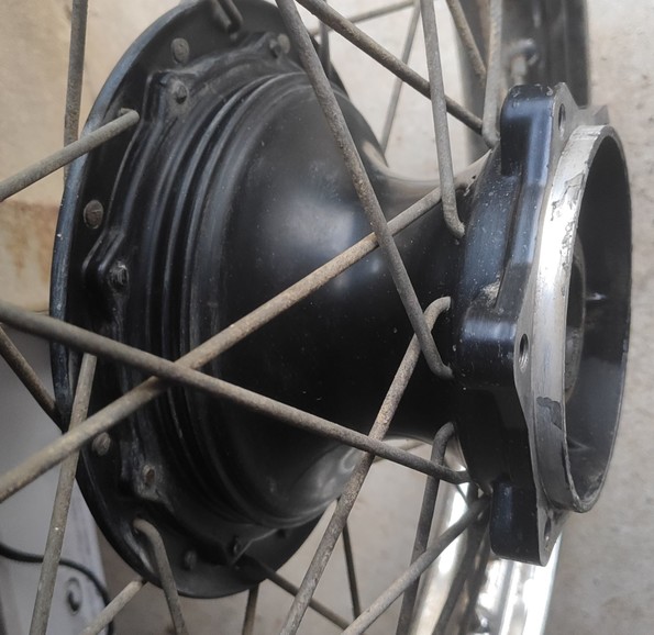

Votre moyeu AR est un moyeu Grimeca pour une transmission à gauche et un flasque de frein à droite typique des motorisations avec un kick à droite .
Il n'y a aucun problème pour trouver des rayons neufs, par contre concervez bien un modèle de chaque type pour avoir l'angle fait par la tête de rayon et sa longueur définitive ...
Les rayons sont disponibles en plusieurs qualité (ferraille ou inox) et en différentes sections (renforcés ou classiques).
Par contre ça a un coût , un bon nettoyage / lustrage ne pourrait pas être suffisant ?

Salut,
le cerclage acier de ma 125 Guzzi TT est bien rouillée, j'ai trouvé un Akront mais quelqu'un a une idée de la marque et du modèle du moyeux 18 pouces et 36 trous et si les rayons sont toujours fabriqués?
