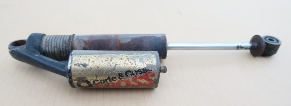

These are the shocks i have. Corte & Cosso compact. I want to convert them to 12mm shafts

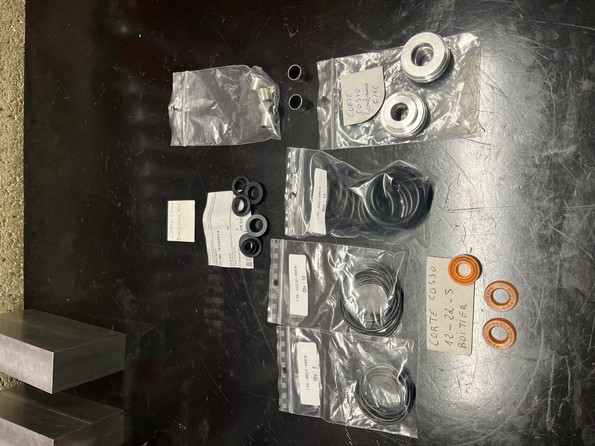

bonjour
voici les pièces qu’il faut il faut fabriquer le boîtier et il me semble que j’avais usiné le bouchon pour loger je joint racleur
merci espada je suis juste un amateur qui aime bien la mécanique
salutations laurent Image

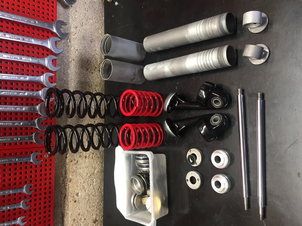

LECUYER a écrit :bonjour voici une restauration que je suis en train de faire il reste juste le bichromatage
tige de 12 mm et boîtier bague téflon comme les ohlins rien avoir avec le système médiocre des corte cosso le problème c’est le coût
salutations
laurent [img_citation]http://www.srcf.fr/forum/img_forum/2022 ... 8469D.jpeg[/img_citation]

Yes i know that but from what i can unsdersand some people convert corte & Cosso from 11.50 to thicker 12mm shafts. The shaft is the easy part but the 12mm Ohlins seal head is all the wrong size. its too tall and c-clip groove not in the right position to work inside corte & cosso body tube. It might work in remote reservoir but certainly wont work in Corte & cosso compact body.

When people convert from 11.50mm shafts to 12mm shafts, what seal heads are they using? I looked at Ohlins ones but they are not a very good fit for Corte & Cosso compact.

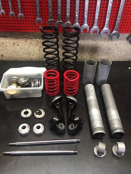

salutations
