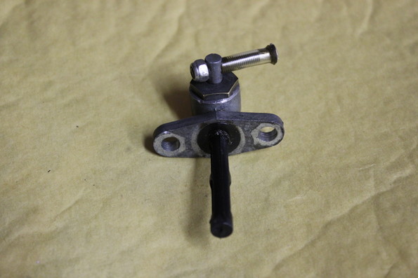

Merci Thierry, oui, un droite et un gauche :-)
Merci. :-)
Messages : 27371
Ça correspond, un doite et un gauche !
Frédéric Desaintghislain
Messages : 531
Merci Thierry,
Tu as un lien vers un site où je peux les trouver ?
J'ai trouvé celui-ci ...
https://www.louis.be/fr/artikel/acerbis ... r=10019620
Conviendrait-il ?
Bàt,
Fred
Modifié en dernier par Frédéric Desaintghislain le 07 août 2022 11:23, modifié 1 fois.
Messages : 27371
Salut Fred, robinets neufs Acerbis droite/gauche. Entraxe idem, filtre plus long par rapport à l origine.

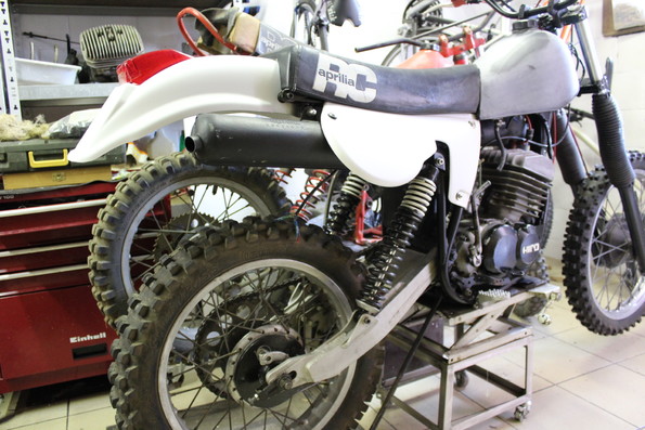

Suite de la remise en route et de la restauration partielle de l'Aprilia RC 250 noire de 1979.
Petites retouches esthétiques avec la mise en place des plastiques d'origine.
Quelle alternative pour remplacer les robinets d'essence ?
Comme c'est souvent le cas, les membranes caoutchouc sont hs.
Entraxe 35 mm.

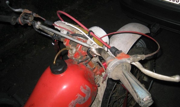

Dans le cadre d'un lifting, et bien qu' à l'origine les gaines soient rouges, des gaines noires ne seraient elles pas plus en phase avec la couleur du cadre ?

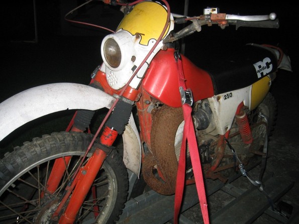

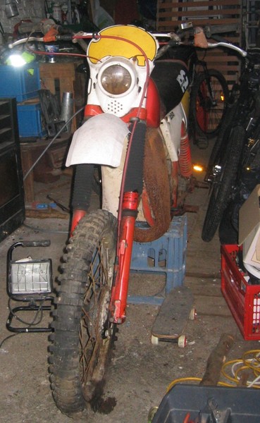

Salut Frédéric
Marquée RC en 1979
Le Ves a écrit :Bonsoir,
Ce soir j'ai récupéré une belle Aprilia RC250 1979 complète.
Voici quelques photos.
[img_citation]http://www.srcf.fr/forum/img_forum/2010 ... 0013-2.JPG[/img_citation]
[img_citation]http://www.srcf.fr/forum/img_forum/2010 ... 0032-2.JPG[/img_citation]
[img_citation]http://www.srcf.fr/forum/img_forum/2016 ... d-2016.jpg[/img_citation]
Il y du travail de déblocage :clin:
Elle ne semble pas avoir trop roulé.
Je vous tiens au courant de l'évolution de la restauration.
Yves
Messages : 531
Oui, elle manque un peu de couleurs :-)
La base est relativement bonne.
Je ne pense pas faire une restauration complète de cette moto.
Un bon checkup, un kit plastiques, des stickers ... et une petite balade de temps en temps :-)
Je me pose aussi la question de la selle .... en 1979, elle était marquée Aprilia et non RC il me semble ?
