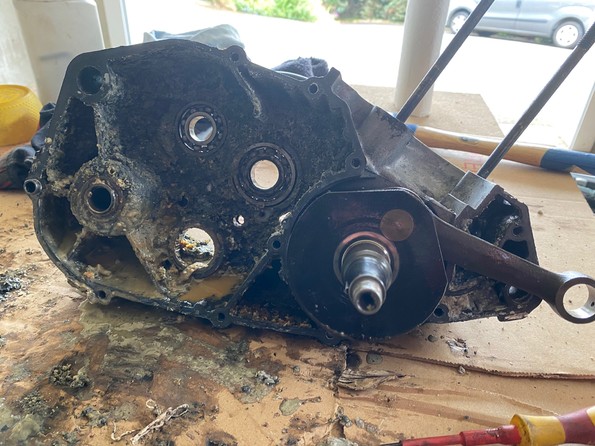

Cependant j'ai une interrogation. Je dispose de carter 127 coupés sur le dessus. En fait la séparation au niveau de la jointure entre le cylindre et les carters n'est plus là. Ce qui fait que mes carters 127 ressemblent au 126 avec un vilebrequin de 127. Avez-vous déja réalisé cette manipulation? Cela semble donc me forcer à traiter mon cylindre 126 alors que je pensais monter un cylindre 127.

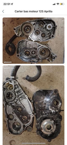

Bonjour, je ne sais pas si ce message sera vu mais le projet est sur le point de reprendre.
En effet, une belle rencontre m’a permis d’acheter des carters en alu ainsi qu’un vilo/bieille mais aussi un piston.
Le manque de temps ne m’a pas aidé mais je compte bien reprendre cette restauration.

C'est pas tout à fait les mêmes carters : la version Tuareg possède un démarreur sous le moteur.
Le carter d'allumage est ouvert ( voir photo) pour favoriser l'entraînement du rotor d'allumage qui possède un engrenage.
On voie bien l'emplacement de la pompe à eau qui est nickel et sur l'autre carter on devine la découpe du carter d'allumage pour l'entraînement du démarreur ...
https://www.srcf.fr/forum/article.php?t ... d_art=1157
Peut être qu'une pièce provenant d'une imprimante 3D pourrait occulter cet orifice ? A méditer.
PS : votre carter est malheureusement mal en point.
Huile et eau ne font pas bon ménage avec le temps.

J'ai trouvé une annonce pour des carters rotax 127 V monté sur un aprilia tuareg rotax 127, avec les photos les carters semblent identique, qu'en pensez vous ?
Et pensez vous qu'adapter un rotax 123/124/125 est une solution envisageable?

En fait les carters abimés par le liquide de refroidissement sont un problème lié à la fréquence de remplacement du liquide et pas forcement à celle des matières employées.
Il est conseillé de changer le liquide de refroidissement tous les deux/trois ans, ce que personne ne fait.
bien souvent les gens refont les niveaux, mais rarement la vidange par ignorance ou négligence.
Alors sur une moto qui date des années 80, la mayonnaise devient corrosive quel qu'en soit la matière des pauvres carters ...
Ceci est vrais également pour le liquide de frein, en cas de maintenance on refait le niveau mais on le vidange rarement !!!
Dans tous les cas c'est nocif en cas d’ingestion
