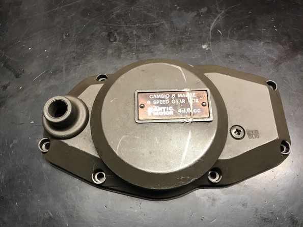

Modification du carter, première étape.

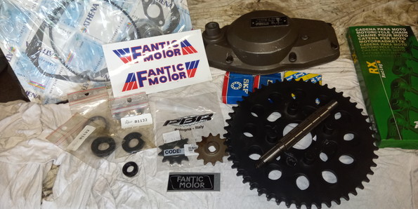

par tche » 18 mai 2022 18:06
les pièces arrivent au compte goutte.
Merci à Laurent pour l'axe et le carter.
Reste à trouver une segmentation ou un piston neuf.

tche
Messages : 72 Enregistré le : 25 déc. 2010 19:15
Localisation : Sprimont
Message
par tche » 08 mai 2022 13:35
Bonjour Laurent,
Ok pour l'axe de sortie de boîte
J'ai un axe de kick court, et je pense que le tien est destiné à un axe de kick long.
cordialement
Thierry
LECUYER
Messages : 712 Enregistré le : 25 janv. 2009 16:59
Message
par LECUYER » 08 mai 2022 12:58
Bonjour Thierry
Ton arbre doit avoir un méplat court si c’est un tx 190
Salutations
Laurent
tche
Message
par tche » 08 mai 2022 09:28
Bonjour Laurent,
Je suis intéressé par un arbre neuf.
Je recherche également un carter droit fantic avec sa plaque non repeint si possible.
Cordialement
Thierry
LECUYER
Message
par LECUYER » 07 mai 2022 22:44
Bonjour si tu as besoin j’ai un arbre neuf
Salutations
Laurent

tche
Message

tche
Message
par tche » 05 mai 2022 20:42
