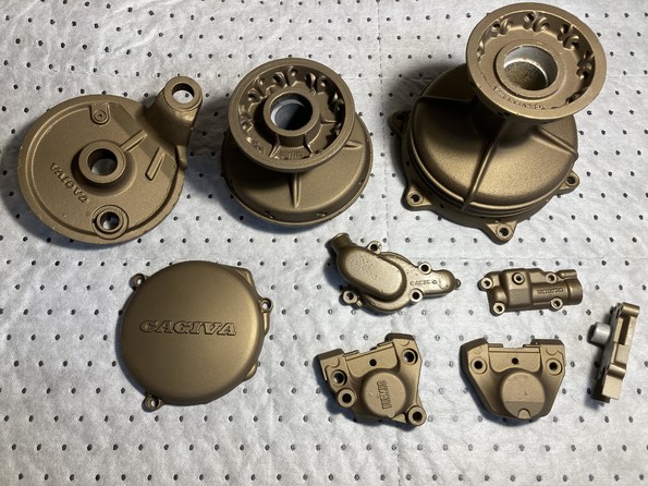

Pour la peinture Cerakote, le plus compliqué a été de trouver la peinture. Aucunes entreprises française qui propose la réalisation n’a put me fournir cette peinture (du moins, pour celles que j’ai contactés).
J’ai donc acheté ça au US’s sur ce site : https://www.cerakote.com/ qui propose, dans cette couleur, deux gammes : une à laisser un temps au four et l’autre pas, j’ai choisit sans four par facilitée.
Un bras avec les taxes de douane…
Pour la réalisation, j’ai suivi leurs conseil et « tuto ». En gros, comme une application de peinture classique. Pas besoin d’un après pour alliages d’aluminium, juste être soigneux. Attention si on laisse la peinture stagner dans le pot et le réservoir, elle décante rapidement.
Par contre, bien protéger la zone de peinture, le nuage créé lors de l’application est plus dense qu’avec une peinture pour moteur de chez Restom je trouve, la ventilation de mon compresseur s’en rappel :D.
Bien régler la buse de pulvérisation (c’est le bon therme :rolleyes: .Je ne suis pas peintre…) pour avoir un petit voile et faire des couches légères, je trouve que ça a tendance à « couler » facilement.
Sinon, j’ai laisser sécher à l’air libre 2 jours sans toucher. Il semblerait qu’il faille laisser 5 jours avant de mettre les pièces en contrainte.
Pour le résultat, j’ai gardé des morceaux de ruban de masquage pour constater l’épaisseur et la rigidité : la couche est très fine et plutôt solide.
Je ne trouve pas ça compliqué à faire, juste le prix et la disponibilité.
C’est un contact qui a restauré une belle 250 CR de 96 ou 97 qui m’a donné l’envie de le faire.

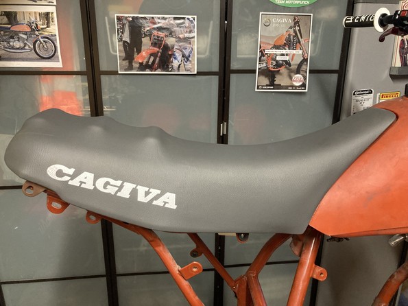

J'ai bien avancé sur quelques éléments,
La selle look GP :
Quelques pièces passées en chromage "rouge/doré" imitation bichromatage, pas terrible... Grosses différences suivant la qualité du métal, zingué au préalable :
Les roues :
L'ensembles des plastiques viennent de chez DC Plastic, le reservoir étant parti en restauration, il n'y a que l'arriére de fixé.
La fourche a été révisée entièrement.
Le moteur pareil, tous roulements et joints neuf, cylindre parti en traitement Nicasyl et soudure, carburateur Keihin PWK 38 neuf, boite à clapet VForce, pot neuf, ...
Amortisseur en révision complète, tous roulements de partie cycle révisés, ...
La suite plus tard :)

Voici les pièces peintes Cerakote Bronze Brulé :
Le rendu est top.

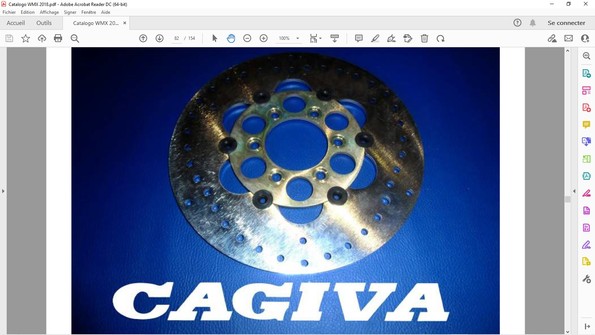

Merci pour ses réponses,
Je note l’astuce de dépannage et pour la prise de côtes, ça ne ne m’a pas encore donnée de solutions « rapides » depuis longtemps. Cette moto est en attente de restauration depuis un moment, je l’ai depuis près de 20 ans :rolleyes: …
La piste de freinage est rouillée mais en bon état. Je vais voir pour un plan B voir C, reproduction de la flasque alu ou revoir l’ensemble disque/étrier.
Comme c’est une moto que je me fait, je partagerait l’avancement prochainement ;/ . Là, le cadre pars en peinture, la fourche est en restauration complète, le moteur au sablage, réception de pièces neuves en cour, partie cycle à revoir complètement, …
Je ne suis plus à quelques semaines.
Bon week-end à tous.
Work hard, stayed humble, dude
Messages : 4050
Diamètre extérieur, diamètre de fixation, nombre de vis, épaisseur, déport ou non,
ça peut aider pour trouver une équivalence.

Si la partie alu est trop marquée et ne trouvant pas la piéce,tu dois pouvoir trouver de l'adaptable surement non flottant mais tu seras à mon avis de changer l'etrier pour un flottant.En SM quand cela prenait un peu trop de jeu pour se dépanner "provisoirement" on mettait un petit cordon de colle à pare-brise.J'ai bien dit avant que cela soit mort de chez mort!
