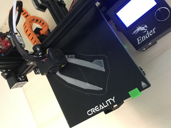

Bon dernièrement j'ai investi sur un achat non prévu un collègue ma proposé une imprimante 3D
j'ai eu une hésitation et vu le prix et sont état très peu servi j'ai opté pour un oui
Nous avons la même au travail avec un spécialiste en la matière un peu grincheux bref.
Ma machine est très connu une Créality Ender3 pro .
Voila la bête
Le sujet serait de savoir le type de pièce a réaliser les matériaux concernés en fonction des besoins
Frottement , humidité , hydrocarbure .
Bien sure se serait pour faire la plupart du temps du consommable avec un plastique adapter .

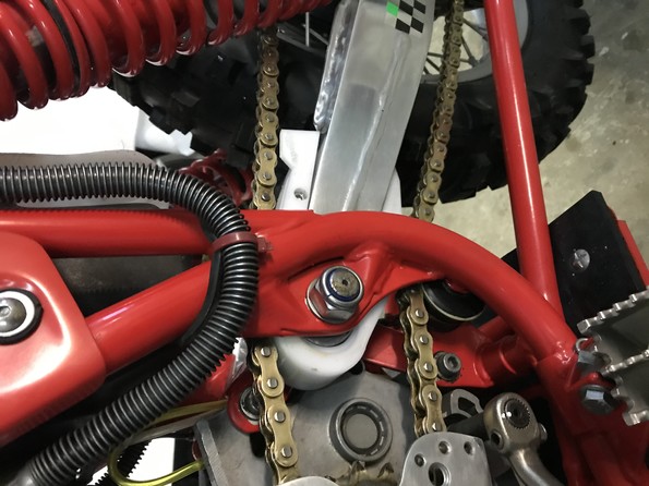

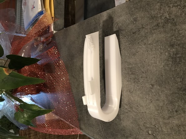

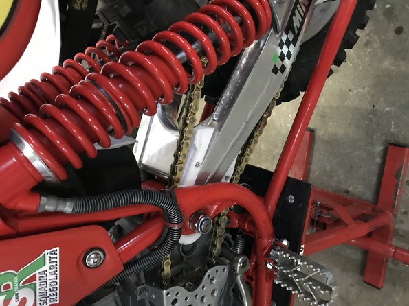

pour ma part j'ai réalisé des patins de chaine aprilia après le troisième essai monté sur ma moto
monté sur la machine je les fais avec des mesures plus épaisse au niveau des frottements
je l'ai est fait en blanc car je dois commander le noir j'ai utiliser un PEG Translucide en essai mais bien plus solide que le blanc monter sur la machine
Il y a plusieurs marque et fournisseur de la même matière avec des qualités différentes
j'ai aussi réaliser un bouchon d'essai aprilia ,et j'ai fais le plan du carter d'allumage
Bien sure vu ma petite expérience sur les autocads et le prix des abonnements j(ai opté sur un cite gratuit pour commencer TINKERCAD utilisé pour les enfants et honnêtement pour faire
des petits accessoires sa suffit .Maintien de câble ,patin roulette bouchon maintien amortisseurs
embout de sélecteur kick poignet et j'en passe .
Ensuite après avoir réaliser mon schéma je passe sur CURA téléchargé le 4.12.1 ,le 4.6 est adapter sur des 3d modernes .Ensuite et c'est le plus compliqué est d'adapter le creality Ender
3 pro a cura ,le filament concerné et les avances les chauffes plateau ,pointe etc .. tout les paramètres ou je commence a maitriser ou j'ai eu quelques leçon suite a l'achat .
du schéma TINKERCAD de le transforme en STL sur USB que j(applique sur CURA et je contrôle mes paramètres (il y a des tuto sur YOU TUBE très explicite ) ensuite
