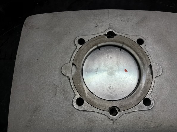

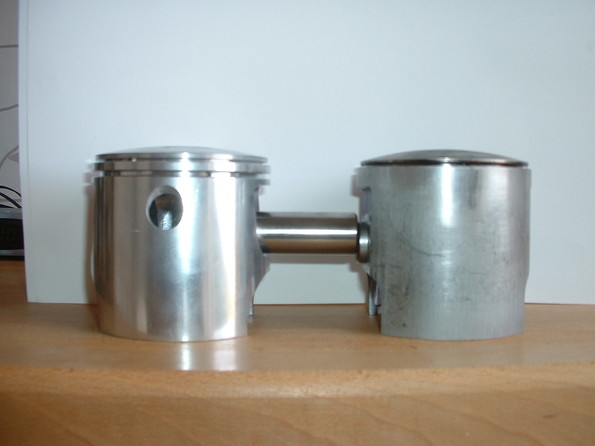

bonjour voici la recette pour faire un 280
ingrédients
bas moteur course longue 61 mm en principe on n’a rien à faire après il y a différents carters vilebrequin origine bielle 120 mm d’entre axe
cylindre 250 course courte
chemise 280 trial attention il est plus facile de partir d’une chemise année environ 79car les premiers modèle il faut usiner les transferts ce n’est pas facile
culasse 250 course longue
piston voir photo
usinage
j’ai fait une pièce qui me permet d’usiner le cylindre au tour diamètre intérieur 82mm respecter un serrage cylindre chemise 0,1
après il faut descendre le cylindre voir photos
le plus dure c’est l’usinage de la culasse là c’est un peu à taton
une fois la chemise mise il faut usiner la lumière d’échappement
salutations
laurent

bonjour comme je n’ai pas de secret et ci cela intéresse quelqu’un je peux donner exactement les références des pièces et le mode opératoire
salutations
laurent

exact chemise et piston en 76 de diametre
moi j ai fait cela sur un cylindre a air
img]http://www.srcf.fr/forum/img_forum/2022/02/1356_4.JPG[/img]
j en avais profite pour faire un transfert arr
