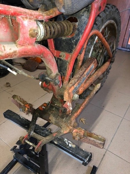

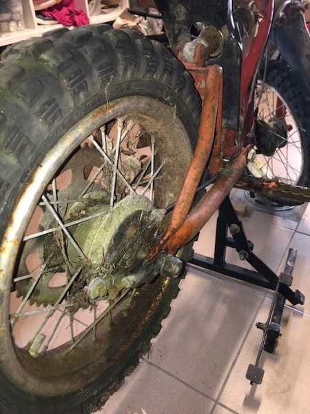

Le moteur est fini et fonctionnel et le cadre a été nettoyé
Par contre la suspension avant ne bouge pas! Impossible d’enlever le tube du canon. Avez vous une solution? Ou est ce que je pourrai éventuellement en trouver une d’occasion?

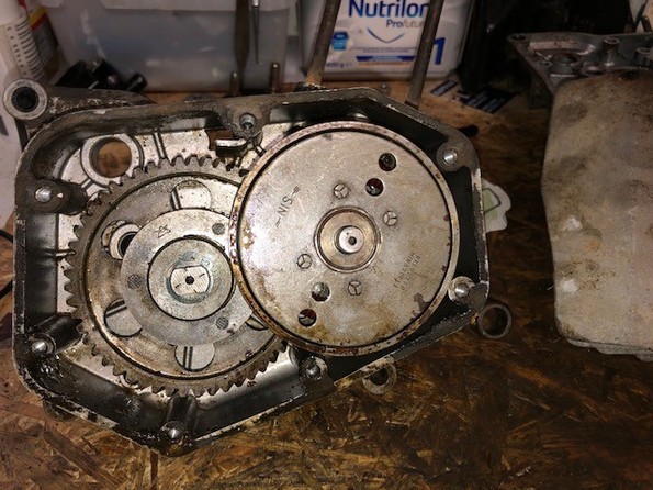

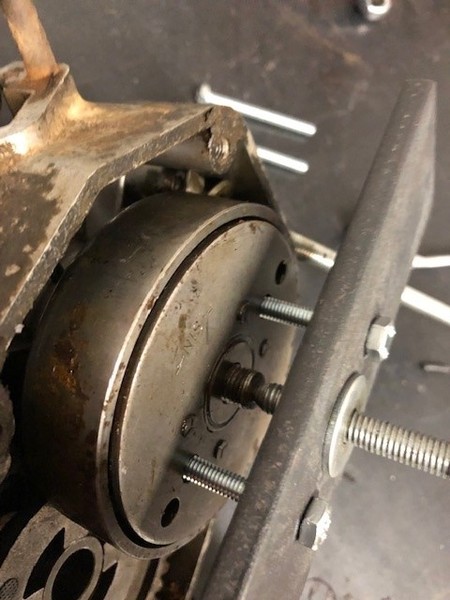

J'ai trouvé la solution pour enlever l'embrayage
fallait tout simplement visé deux vise de M6 dans les deux trous intérieur
voici les photos
MAintenant je vais passer commande pour les roulements, joint spi et les quelques oeillets qui ont souffert :hein:

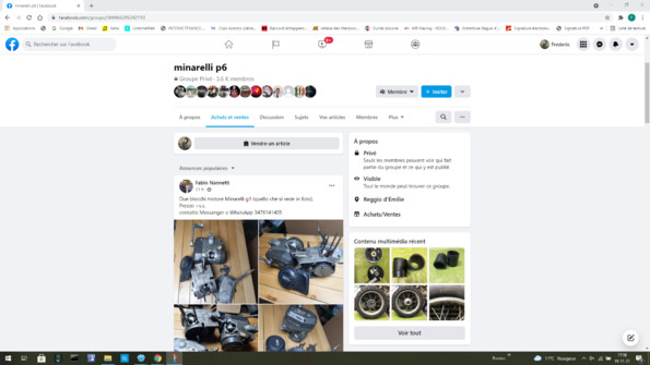

Frédéric Desaintghislain
Messages : 534
Va dans le groupe FB minarelli P6, tu trouveras l'annonce Minarelli G1.
Messages : 534
Cela peut peut-être t'intéresser ...
https://www.facebook.com/marketplace/it ... 3008%22%7D

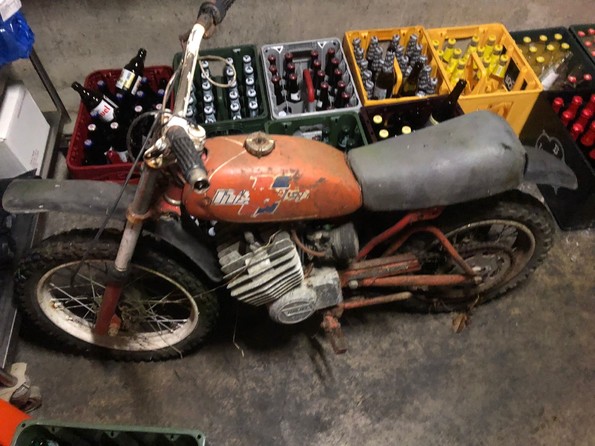

J'ai attaqué la rénovation de cette petite Italjet 50

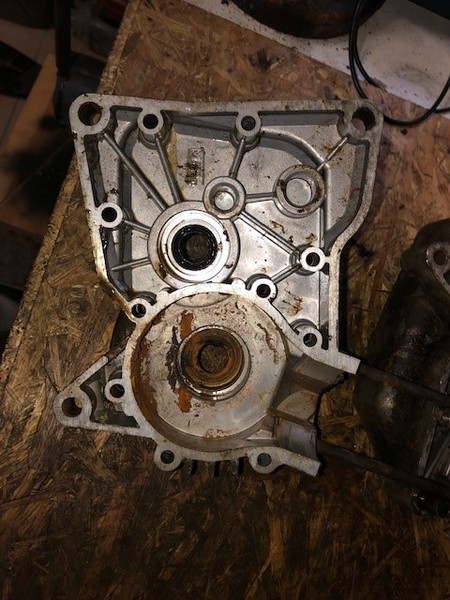

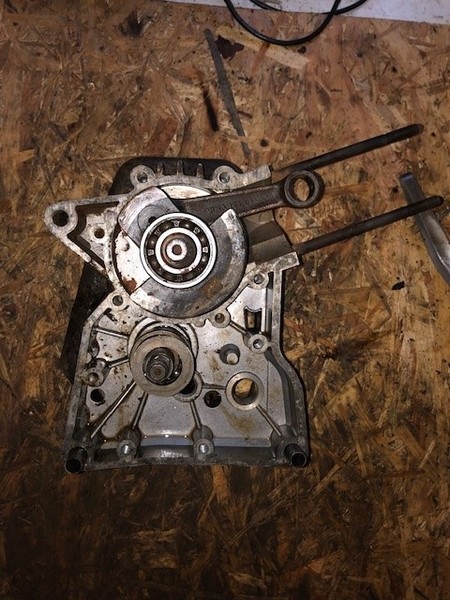

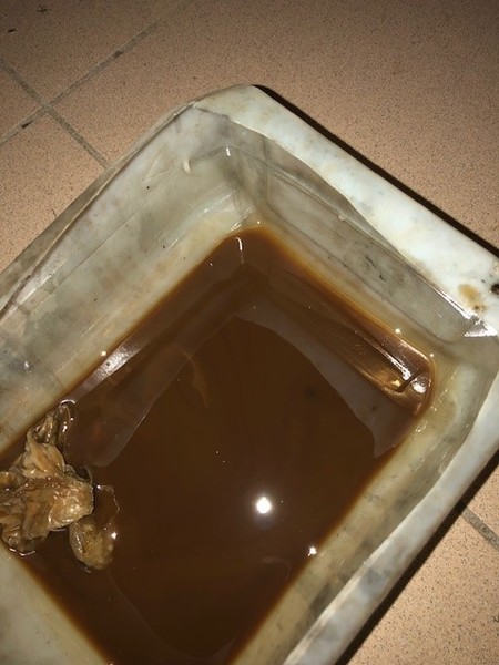

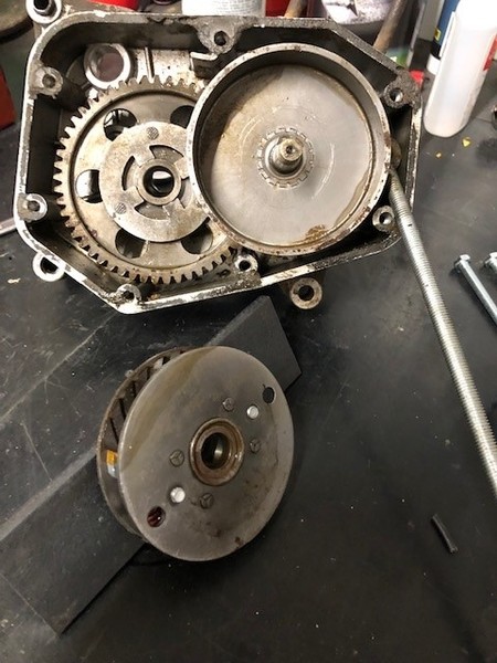

J'ai commence par enlever le moteur du chassis puisque celui-ci était bloqué (trop longtemps resté stocke sous une bache dans un jardin)
et voici létat du moteur que j'ai deja commence a desossé et il y avait de l'eau dans le moteur
j'ai réussi a enleve une partie du carter coté volant magnetique en chauffant le carter, mais par contre coté embrayage je bloque... si vous avez une idée? je pense que je vais devoir me fabriquer un arrache?
Autre question, vous savez quel type de moteur s'est? j'ai trouvé du P4 et P6, mais ceux la sont a boite de vitesse (4 ou 6 rapports) et embrayage.
